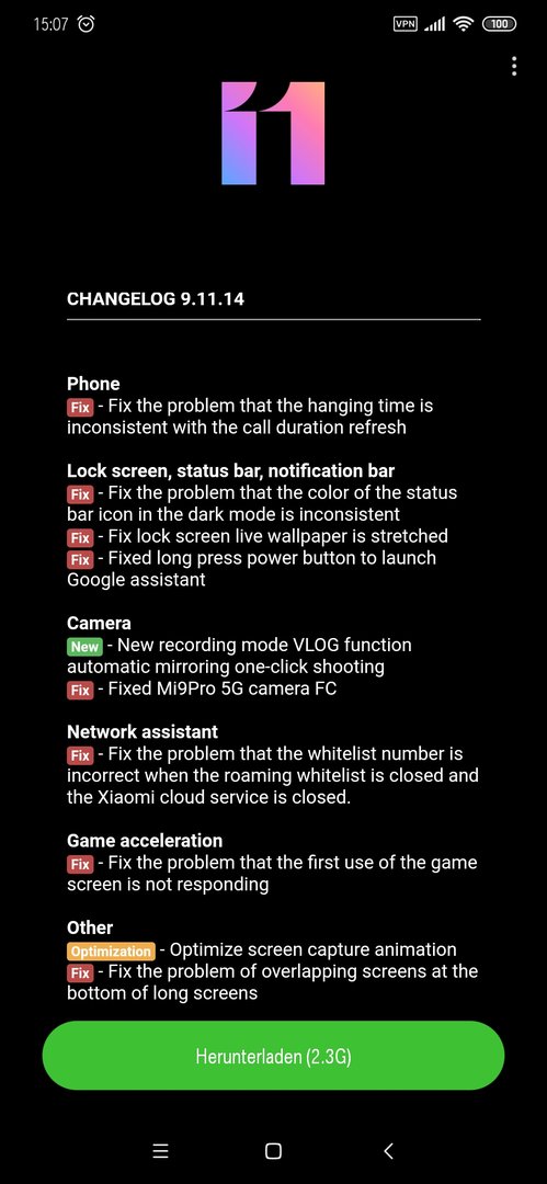

Gerade kam ein Update für Xiaomi.EU (Dev) rein, 9.11.14; Change-Log siehe Anhang. Größte Auffälligkeit soweit ist, dass die bisherige Inaktivitätsanzeige jetzt offiziell 'Always on Display' heißt.

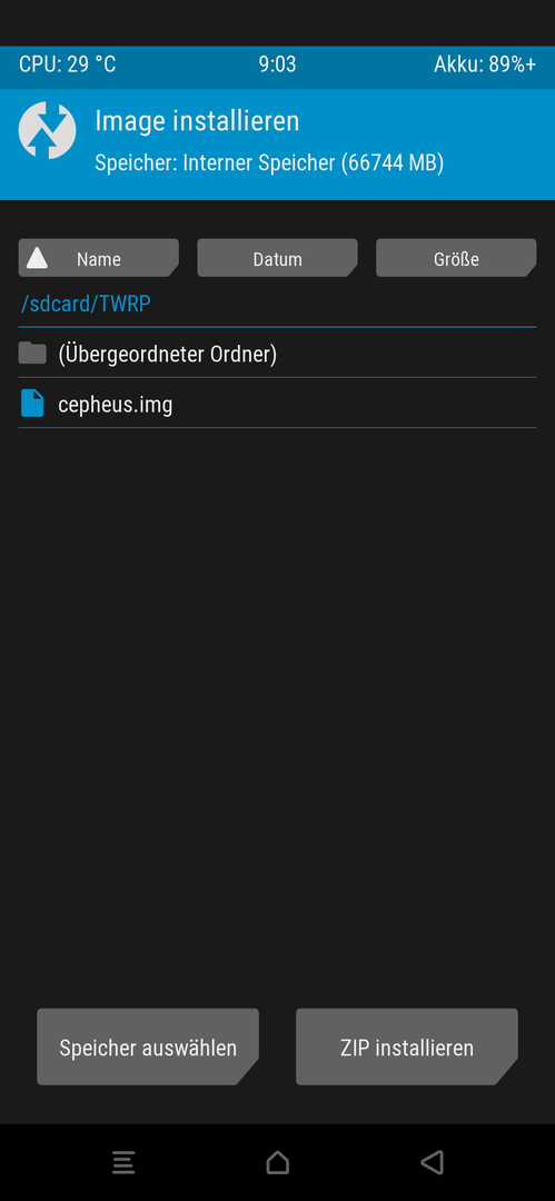

@Ps3005 ich würde einfach alle Daten auf dem Phone sichern (Einfach alle Ordner auf einen PC oder OTG STick übertragen). Anschließend würde ich mir die aktuelle Stable von Xiaomi.eu herunterladen (z.B. diese hier). Der Bootloader muss ja offen sein, wenn man eine xiaomi.eu Version auf dem Telefon hat. Dann würde ich mein TWRP aktualisieren (dazu nutzt du am besten dieses Image dank @Firedance1961 ) und dann kann man loslegen.
  1. Boot in den Fastboot-Modus (Bootloader) um das TWRP zu aktualisieren. Dazu ist aber adb minimal auf Deinem PC notwendig. Hier der Befehl dazu:
    Code:
     fastboot flash recovery cepheus.img
    . Die Aktualisierung kann man auch über TWRP vornehmen. In den Ordner wechseln wo das Image liegt.
    Hier einfach Install klicken und dann (unten rechts) auf Image installieren. Jetzt sollte man das cepheus Image sehen und anklicken. Dann wird man gefragt auf welche Partition das Image geflasht werden soll und hier wählt man einfach Recovery aus. Den Schieberegler unten nach rechts schieben und es wird installiert.

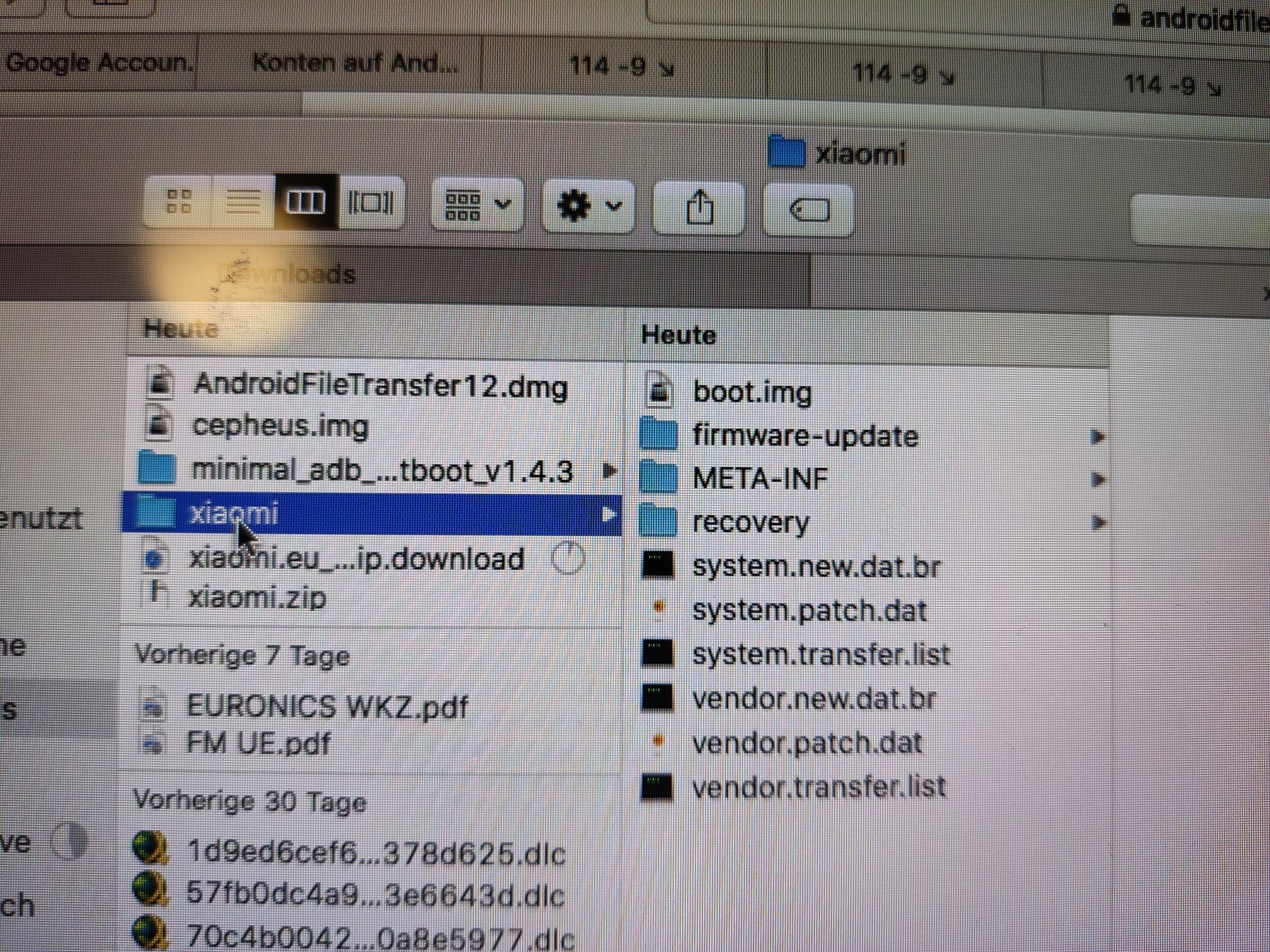

@mcc2005 So habe s downgeloadet, jedoch ist es keine zip Datei sondern ein ganzes Archiv. Ich habe versucht es zu zippen aber da kommt bei der Installation gleiche eine fehlermeldung...
Der Downloadordner nennt sich Xiaomi und war 2,33gb groß nach dem zippen nur noch 1,91
@Ps3005 mach mir bitte mal einen Screenshot davon... Danke!
Evtl entpackt der Mac gleich?
@Ps3005 Hallo, Android ist doch kein Mac. Das zip was ich Dir verlinkt habe, muss auf Dein Telefon und das zip wird mit TWRP geflasht, sonst geht das nicht.
@mcc2005 Ja klar. Jedoch ist es nachdem download keine zip Datei sondern das was im screenshot zu sehen ist
@Ps3005 typisches Mac Problem. Es muss aber ein zip sein, sonst funktioniert das nicht. Vielleicht kannste den Inhalt des Ordner mit 7zip in ein zip verwandeln und auf das Telefon packen. Die entpackten Dateien müssen aber im Root der zip liegen, sonst klappt das auch nicht.
