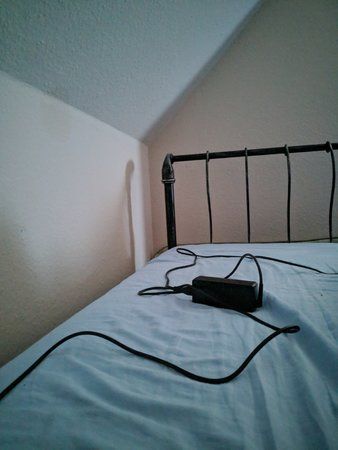

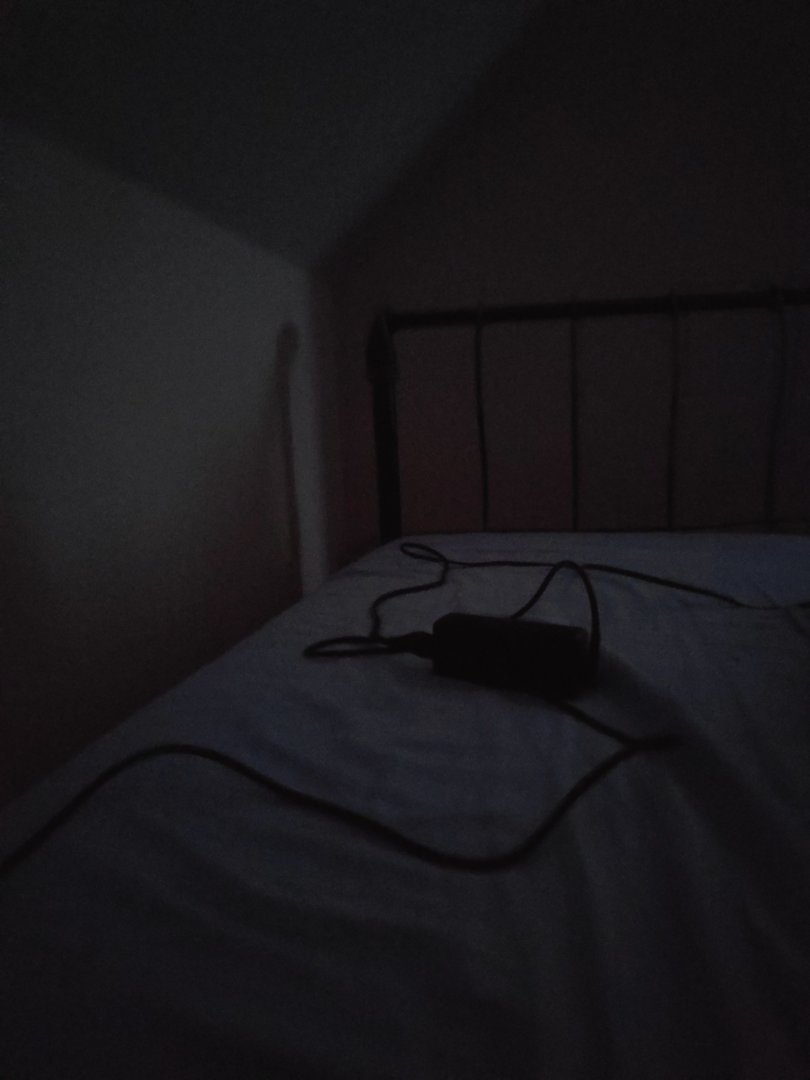

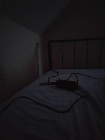

Gibt es schon Vergleichsbilder? Also zur stock Kamera bei Nacht. Finde keine entsprechende Internet Seite.
Hier Mal der Unterschied zwischen Stock-Kamera und dem Nachtmodus der GCam. ... Schon echt der Wahnsinn :)

Hat sich schonmal jemand die neue Version mit der Pie Beta installiert? Die aktuelle MGC_6.1.021_V1 vom 16.11. habe ich drauf und die ist einfach brutal gut!
