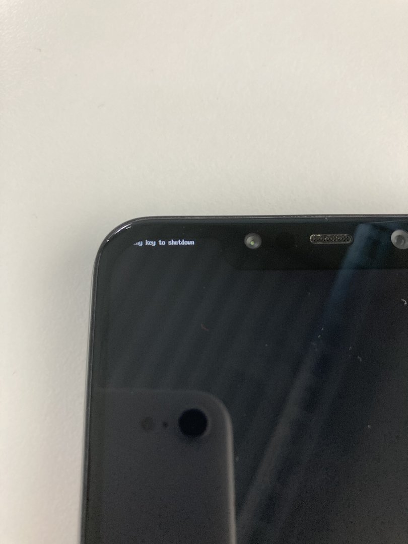

Also ich hab´s jetzt mal so hinbekommen mit deinem File.
Nur leider geht das Poco selbstständig immer aus und links oben kommt die Meldung "Any Key to shutdown"
Was ist da wieder los???

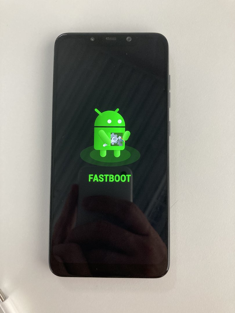

Naja Booten, ja es bootet in den Fastboot Mode, mehr auch schon nicht.

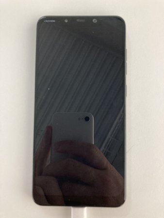

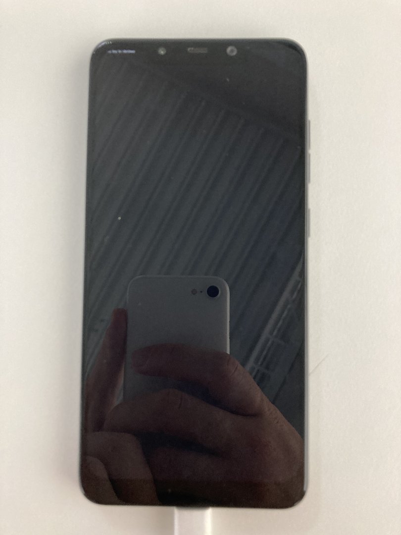

Hatte es schon mal zusammengebracht dass die MiUnlock Tool das Poco erkannt hat, aber da das Handy nach unterschiedlichen Zeiten (1s bis 30s) diese Meldung "Any Key to shutdown" erscheint, ist das Poco wieder weg...
Also eine Unendliche Schleife seitens Poco....
Da sind die Chinesen echt noch Jahrzehnte entfernt von guter Qualität 😓
Hab es heute auch wieder versucht. Nach ca. einer halben Stunde hin- und her habe ich nun aufgegeben.
Sobald das Poco in den Fastboot Mode geht erkennt mein Windoof PC das Poco, aber schon nach wenigen Augenblicken bricht das Poco ab und es erscheint die Fehlermeldung "Any Key to shutdown"

Ich kann hier mal Fotos von diesem Fehler posten.
Komisch ist auch, dass das Poco schon nach wenigen Augenblicken abbricht und den Fehler anzeigt...
