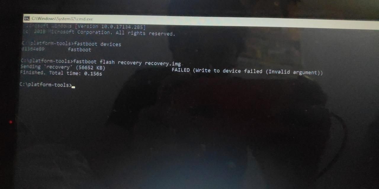

Hi Leute ...
Vllt könnt ihr mir helfen ??
TWRP lässt sich bei mir via Fastboot nicht flashen !!
ADB und Fastboot erkennen mein Handy aber flashen funktioniert nicht !!
Hab auch schon andere Recovery Versionen versucht aber leider ohne Erfolg !! Treiber sind alle neu und das Kabel hat auch nichts !!
Nach dem flashen kommt oben rechts nur die Meldung ,,PRESS ANY KEY TO POWER OFF,, und dann bootet das Handy ins Stock Recovery ..
Handy läuft sonst komplett normal, hatte TWRP schon Installiert und da war er eine Minuten Aktion..
Hab mir gestern die Beta MIUI zum ausprobieren geflasht und da wurde auch Stock Recovery mit Installiert was eigentlich sonst nie der Fall war ...... Das nächste ist Lade ich die TWRP Datei runter und will die öffnen kommt die Fehlermeldung das die Datei beschädigt ist aber auf dem Handy hat die IMG Datei keinen Fehler ... Keine Ahnung was das los ist ... Auf meinem Laptop läuft Windows8

Kann es sein das bei dir der "USB-Debugging" deaktiviert ist?
das war auch mein erster Gedanke...
Nein ist an !!
Sonst würde ja die Fastboot Devices eingabe das handy nicht erkennen !! *soll nicht frech rüberkommen
Ich glaub eher das es daran liegt das die Datei nach dem Download immer beschädigt ist !?
Reaktionen: manuuuuuu und edgonzo
Genau und danach aus dem TWRP das img flashen.

Kommt auch ,,Press any Key to Shutdown,, sogar bei der Eingabe fastboot reboot passiert nichts ... Ich kann versuchen den Bootloader wieder auf lock zu stellen mir dann einen neuen Miui Account machen neu unlocken und dann versuchen zu flashen vllt hats irgendwas beim System oder keine Ahnung ..
Aber ich versuch es morgen mit meinem alten PC der hat noch win7 laufen, weil ich find es komisch das die IMG Datei immer als beschädigt angezeigt wird
Das liegt nicht am Bootloader, für mich hört sich das nach Treiber an.
Hast du AnyDesk?
Dann würde ich mir das mal anschauen!
Ist das das selbe wie TeamViewer oder ??
Wart ich Installier das schnell
Ja, aber TeamViewer habe ich auch, aber die Daten nur über PN!
Hab die AnyDesk nummer geschickt
