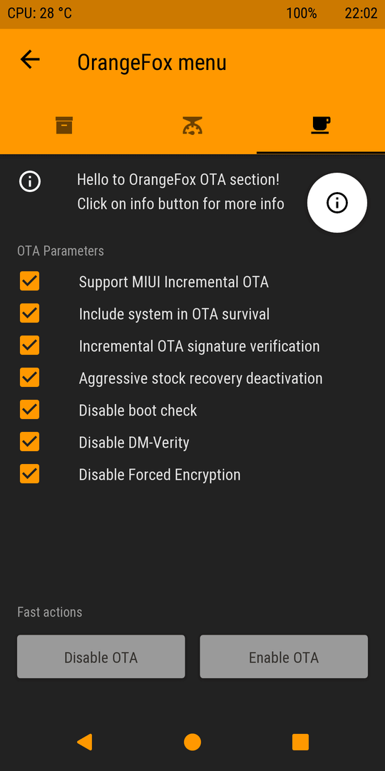

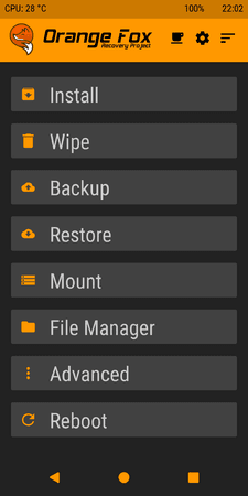

Mal eine Frage an die Wissenden: Gehen nun die OTA-Updates mit ORANGEFOX? Grüsse und Danke
Bei TWRP funktioniert das Update, man bekommt zwar eine Fehlermeldung, das F1 bootet neu und man muss das komplette Update herunterladen, dass sich dann auch installieren lässt. Anschließend ist das Custom-Recovery weg. Das wird bei OrangeFox vermutlich genauso sein.

Servus,
wenn ich OTA Updates weiter bekommen möchte, muss ich das ORANGEFOX Recovery installieren, so wie ich das verstanden habe?
Muss ich dann auch noch diesen "disable force encryption Patch" installieren und über das ORANGEFOX Recovery flashen? Wenn ja, wo finde ich diesen Patch?
Und muss der Bootloader offen sein, wenn ich von Stock Recovery komme?
Funktioniert auch Root ohne offenen Bootloader?
Danke
Rooten und auch das Aufspielen anderer Custom Roms setzt stets einen geöffneten Bootloader voraus. OTA-Updates vom Stock Rom kommen weiterhin. Du machst es Dir aber leichter, wenn Du orange fox installiert hast, denn dort soll das Update auf Anhieb klappen, bei TWRP ist das etwas umständlicher. Nach dem Update des Stock-Roms ist das installierte Custom Recovery weg.
