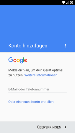

Siehe insbesondere Button [ÜBERSPRINGEN], schwarz auf grau unten bei Google Konto hinzufügen. - Der Hinweis bezieht sich auf dein (vom Moderator abgetrenntes) Problem: WLAN Probleme
Screenshot_20180611-161025.png Screenshot_20180611-161046.png Screenshot_20180611-161053.png Screenshot_20180611-161058.png Screenshot_20180611-161114.png Screenshot_20180611-161323.png Screenshot_20180611-161350.png Screenshot_20180611-161202.png
