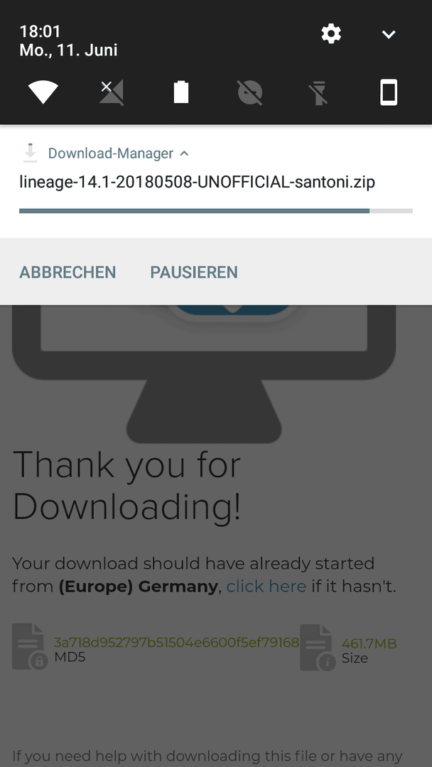

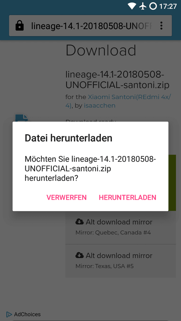

@gehirn tot

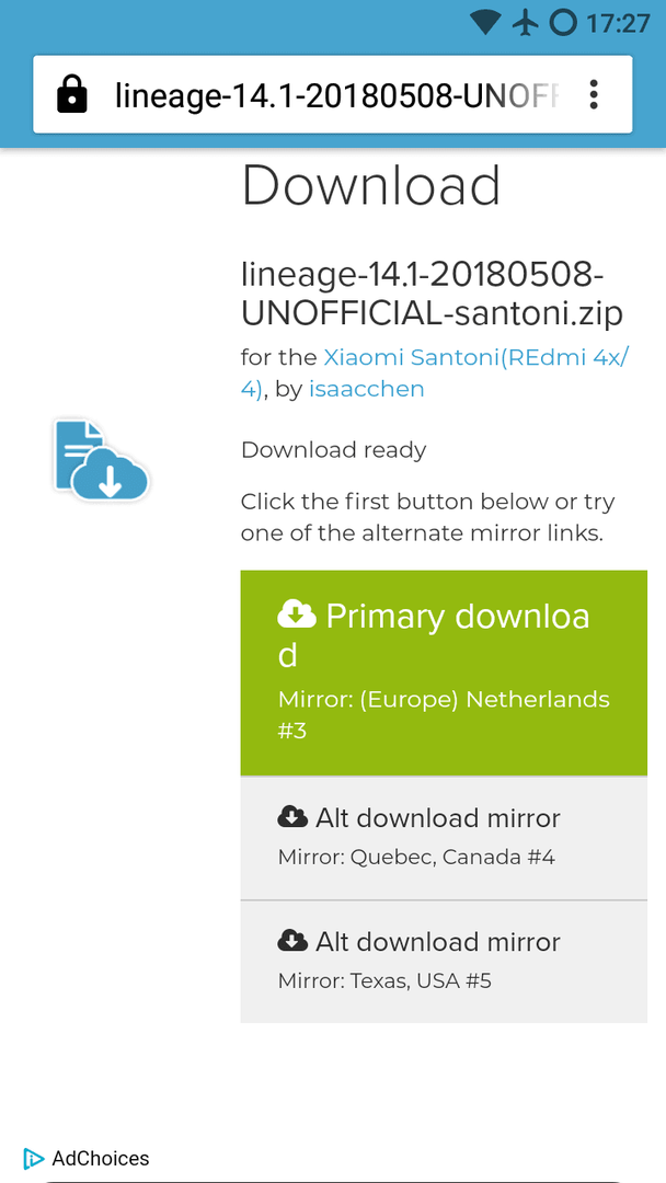

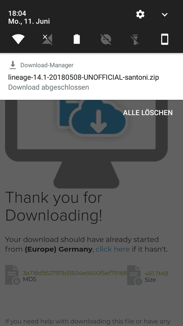

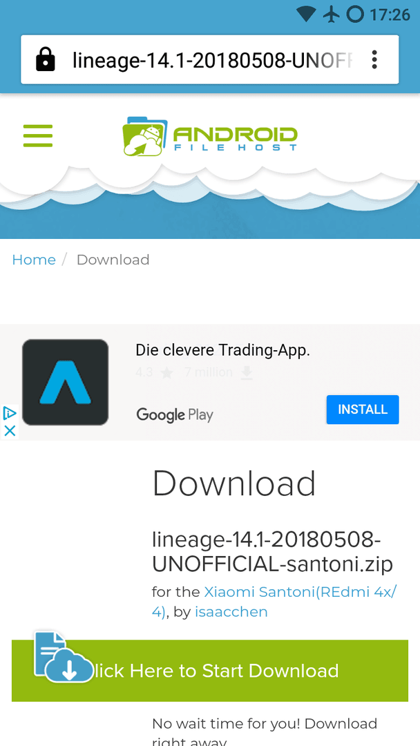

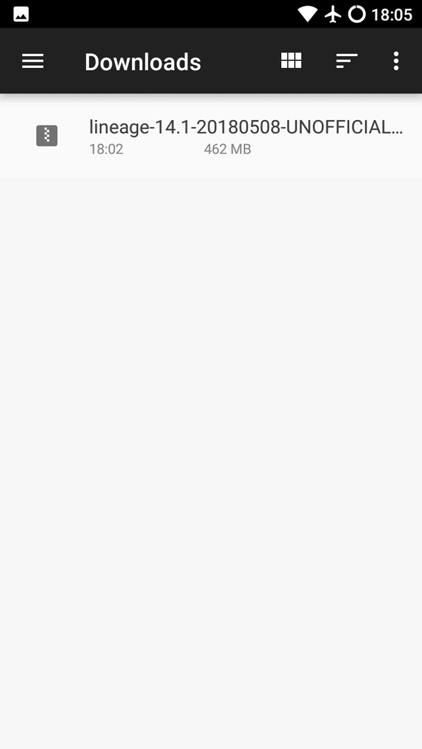

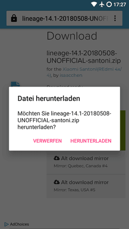

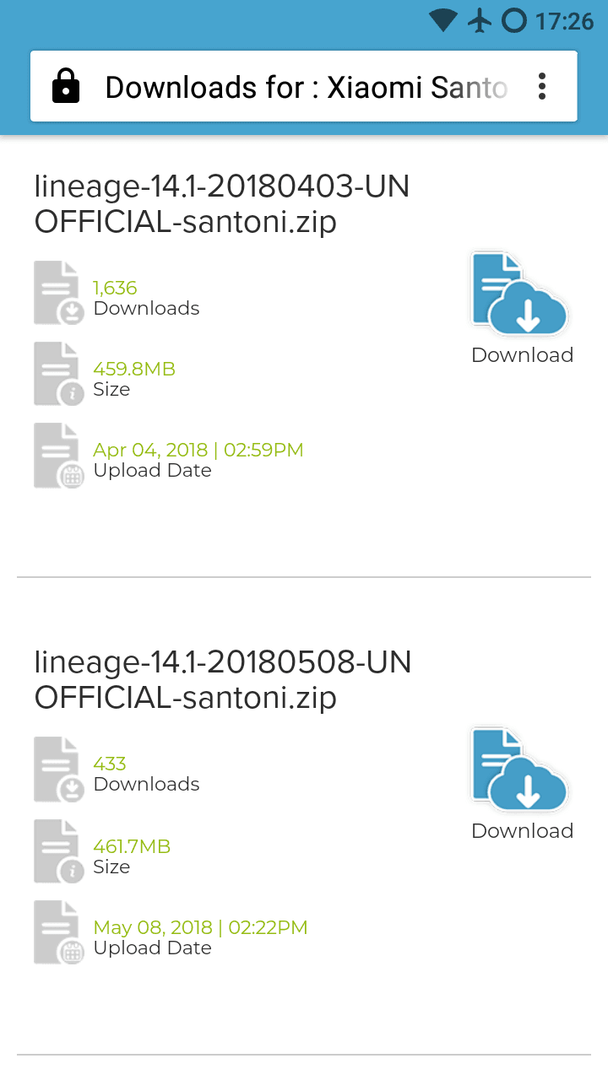

Download Santoni-Nightly @ 2018-05-08 mit 462 MB mit Jelly-Browser der ROM über WLAN (kein Problem)
Screenshot_20180611-172628.png Screenshot_20180611-172644.png Screenshot_20180611-172714.png Screenshot_20180611-172754.png Screenshot_20180611-180126.png Screenshot_20180611-180452.png Screenshot_20180611-180533.png
Reaktionen: gehirn tot
