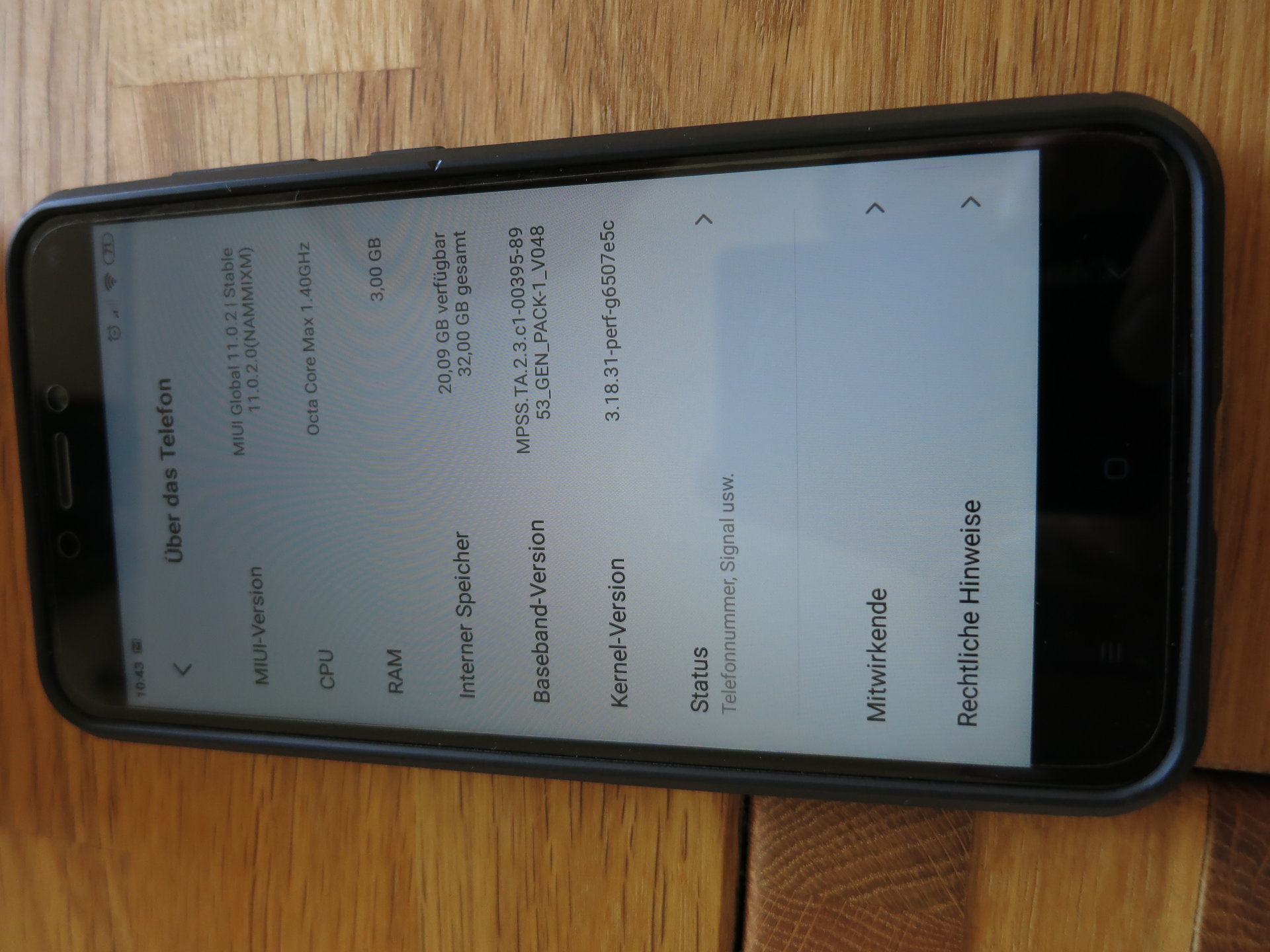

Ich würde gerne wieder auf das @stock zurück und habe jetzt ein Problem. Offensichtlich hat das Backup des @ stock Systems nicht funktioniert.
Zum Glück habe ich noch ein Foto von MIUI11 System.
Frage. Ist dieses hier das richtige Original-ROM für mein Redmi 4x?
[rom][official][7.1] miui 11 [non-treble]
Im Anhang das Bild vor der Umstellung auf LineageOS.
Ich danke Euch

Welche Einschränkungen? Ich fühlte mich immer von Miui gegängelt.
Wegen den Bilder, das kommt sicher auch auf die verwendete Camera App an, wo du deine Bilder speichern kannst.
Zurück zu Miui solltest du per Fastboot Rom und MiFlash. K.A. welche Partitionen du versucht hast wiederherzustellen, die jetzt evtl. beschädigt sind?
