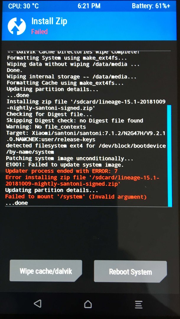

[doublepost=1539281227,1539280258][/doublepost]so ein Mist.
Auch jetzt bekomme ich die Fehlermeldung:
"Updater process ended with error: 7
Error installimg zip file "usb-otg/..."
und
failded to mount "/system"
das miui war sauber drauf und ich habe es bis hierhin geschafft:
ooo schrieb:
  • TWRP > Install > Auswahl Datei lineage-15.1-<DATUM>-nightly-santoni-signed.zip
  • Nur optional (Google Play Store):
    "Add more zips" > Auswahl Datei open_gapps-arm64-8.1-nano-<DATUM>.zip
  • "Swipe to confirm Flash" (nach rechts wischen)
Reaktionen: ooo
Nimm die LAOS Nightly für das santoni von einer Woche davor (und check die GApps auf 8.1 ARM64 Nano, wenn du sie installierst).
Mach es vom Internen Speicher, nicht von USB-OTG-Stick ... (das steht anders in der Anleitung. - Es ginge auch über TWRP > Advanced > ADB sideload > ... und adb sideload <zip-file> vom Rechner aus).
Überprüfe vllt. auch die Checksum der Downloads (falls die Dateien korrupt sind) und/oder lade dir alle Dateien nochmal neu auf den Rechner.
Reaktionen: dlirbo
Danke für Deine Hilfe !!
[doublepost=1539284692,1539282115][/doublepost]Hat jetzt gefunzt. Aber nur mit der Version vom 26.09. ?

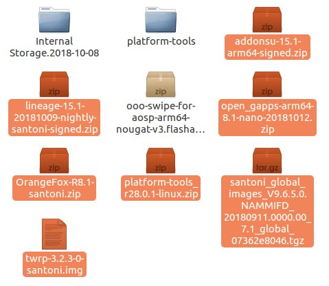

Ich habe gerade nochmal die Anleitung mit der Nightly@2018-10-09 - von Stable Stock-MIUI 9.6.5.0 kommend - selbst getestet.
Es funktioniert alles, wie beschrieben, ohne Fehler.
Diese Dateien habe ich dabei verwendet:
_
_​

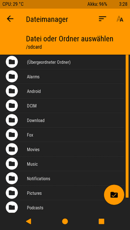

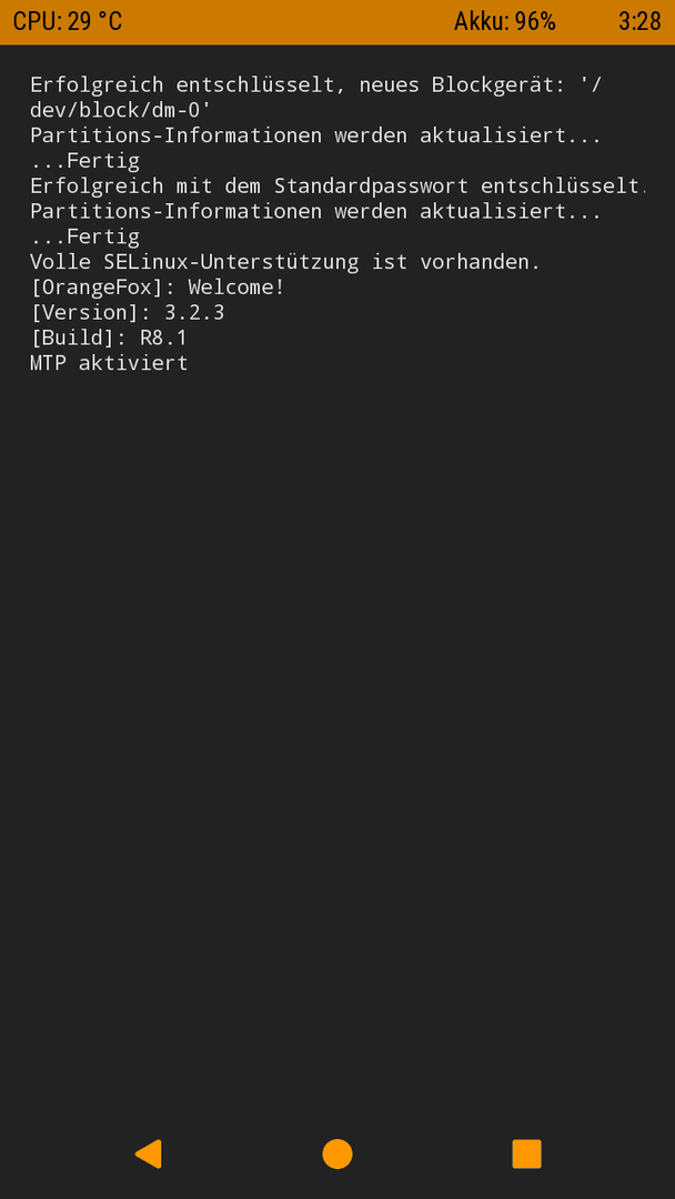

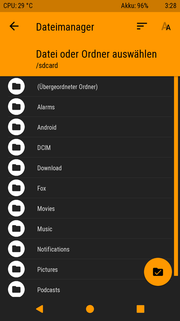

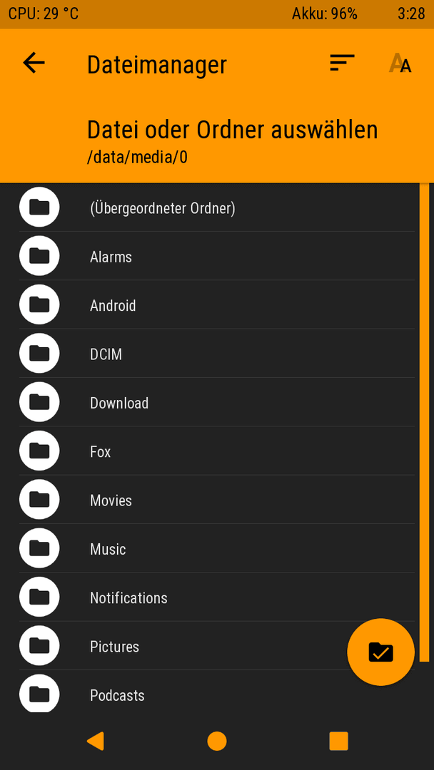

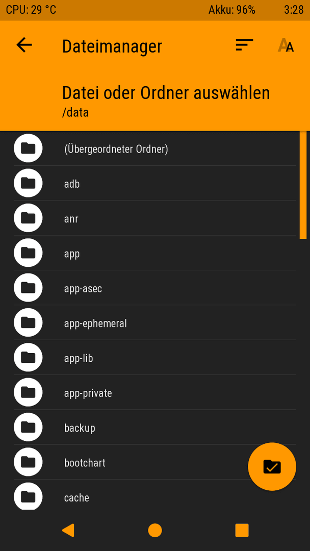

Noch ein Tipp am Rande: Wer die Anleitung abgearbeitet hat, wird nach der Installation evtl. "seine" auf den Internen Speicher kopierten Installationsdateien "vermissen" (und ebenfalls bis zu 1 GB an internem Speicher). - Der Grund ist, dass die Dateien nicht unter /sdcard abgelegt wurden, weil diese Struktur nach dem Clean Install/den Wipes noch nicht vorhanden war bzw. die ROM das anders einrichtet. - Mit dem Dateimanager im Custom Recovery kann man diese unter /data/media/... finden und auch löschen oder nach /sdcard/ verschieben, wenn man möchte. - Das geht (gerootet) natürlich auch mit einer root-fähigen Dateimanager-App ...
