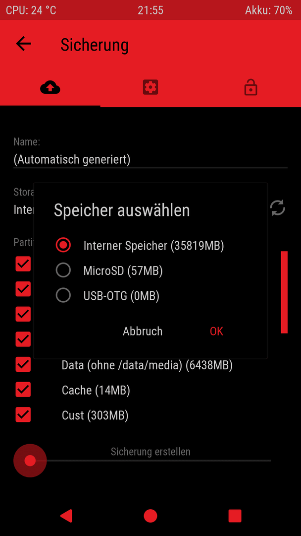

Wenn du auf Backup klickst und anschließend auf interner Speicher, passiert was?
Dort könnte ich bei der RedWolf Recovery den Speicherort ändern.
Hat die TWRP einen Dateimanager? Zeigt der dir die SD-Karte an?

@Fietze Wenn du auf Backup klickst und anschließend auf interner Speicher, passiert was?
Ja dann kommt ein ähnliches Bild wie bei dir kann aber Micro-SD und OTG-USB nicht aus wählen.
Ja die TWRP hat eine Dateimanager aber auch da wird nichts angezeigt

@Fietze Hallo jetzt geht das TWRP, habe ein paar Tage überlegt und dann kam mir das ich die Speicherkarte ja noch nicht richtig geprüft habe, warum auch unter System war ja alles da. Also habe ich eine andere Karte rein gemacht und schon ging es. Also Test Karte wieder raus vorherige rein und Speicherkarte formatiert jetzt geht TWRP und ich kann Sicherungen erstellen.
