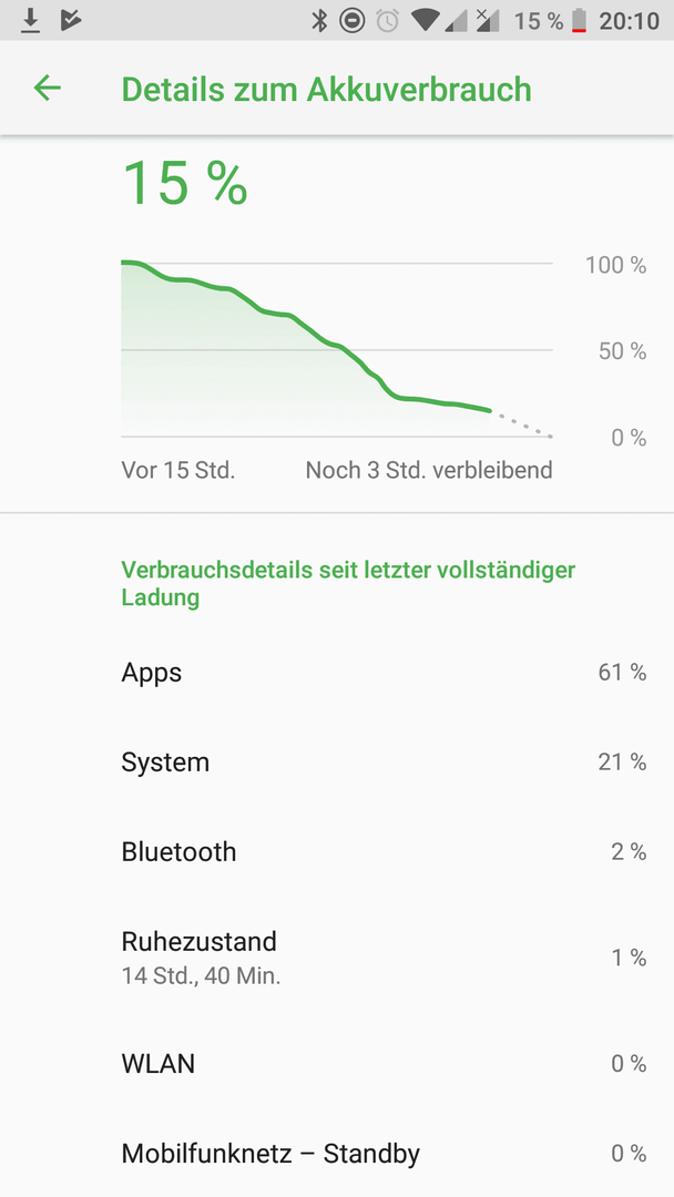

Kleine Frage. Ist das normal dass die Apps über 60 Prozent des Akkus verbrauchen? Außerdem fühlt sich das Gerät bei LOS 15.1 träge und langsam an. Ob das zusammenhängt? Bitte guckt mal in eure Einstellungen.
@sprint Ich hab jetzt nochmal ein clean flash gemacht und alle Apps mit Titanium Backup wieder installiert. Läuft jetzt schon viel flüssiger. Zur Akkulaufzeit kann ich noch wenig sagen.
