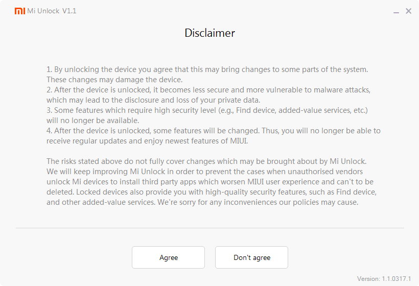

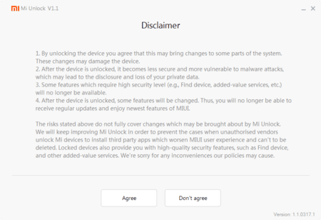

edit: Siehe Anhang - "you will no longer be able to receive updates and enjoy newest features of MIUI"
als Warnmeldung bei der Installation von "MiFlashUnlock_1.1.0317.1_en" Apply for permissions to unlock Mi devices

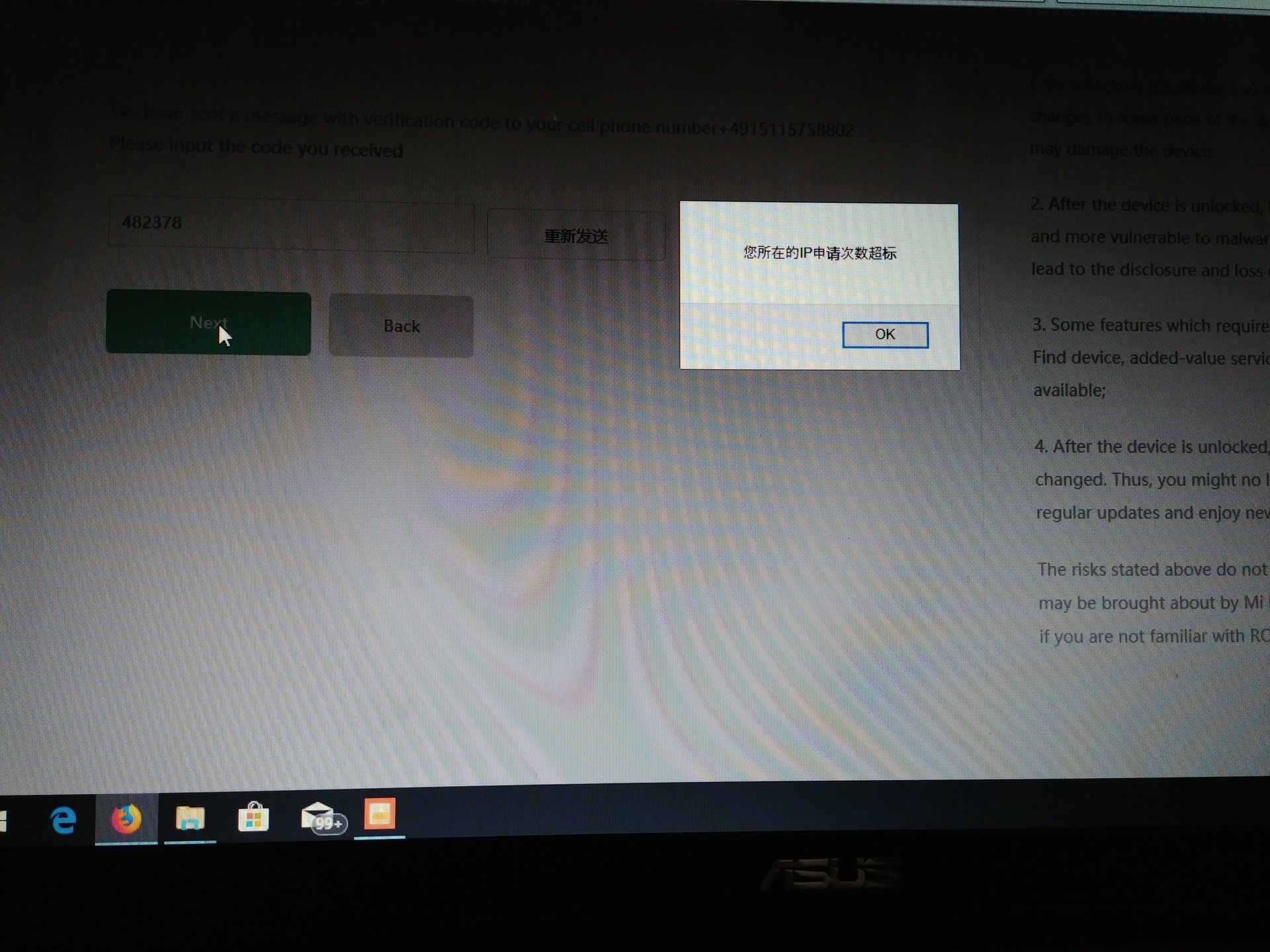

Vielen Dank für die Hilfe. Ich habe mir vieles davon durchgelesen, aber leider greifen die meisten Dinge erst auf einen späteren Zeitpunkt des Unlock-Prozesses. Mein Problem erscheint ja bereits, wenn ich bei xiaomi auf xiaomi.com/unlock die Erlaubnis zum Entsperren beantragen möchte. Ich komme soweit, dass mir der Code per SMS zugesandt wird, aber wenn ich den eingebe und auf "next" klicke erscheint ein Popup. Habe mal den Bildschirm abfotografiert und angehängt. Vielleicht hatte das Problem ja schon jemand anders.
Ich stöbere jetzt nochmal durch die weiteren englischen Links von dir. Vielleicht finde ich ja noch des Rätsels Lösung.

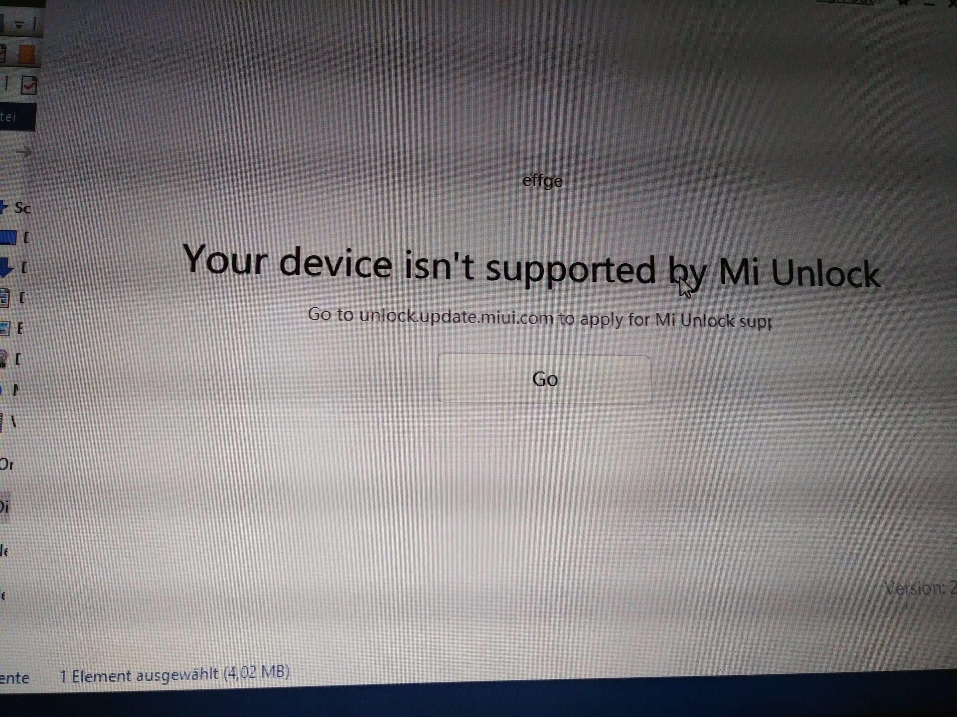

Leider führt auch das nicht zum Erfolg. Wenn ich beim anmelden im Unlock Tool hinter mein Passwort den 6 Stelligen Code setze, kommt "password incorrect". Mit meinem normalen Passwort kann ich mich dort anmelden. Dann kommt aber der Screen "your device isn't supported by Mi Unlock" (siehe Foto) . Ich soll dann zu Miui.com/unlock gehen. Und genau dort kommt dann wieder das km Post zuvor geschilderte Problem.

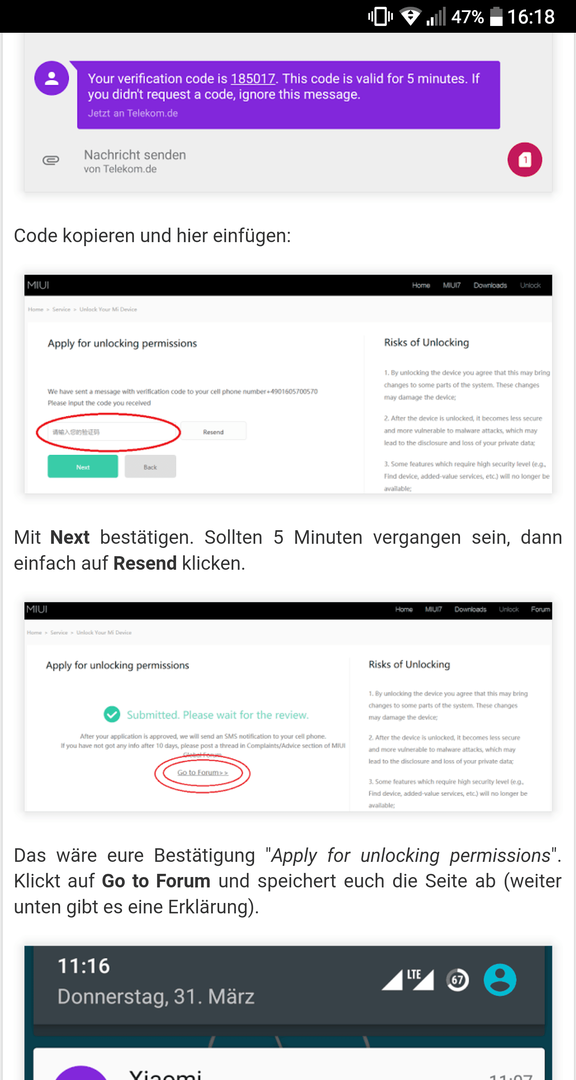

Schau mal hier, da steht was bei deinem Problem zu tun ist.
TEAM-LINUX.DE: Bootloader entsperren | Xiaomi | MIUI | Anleitung

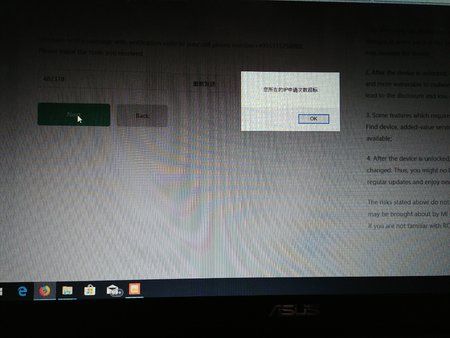

Danke für den link. Aber das hilft ja nicht wirklich. Ich weiß ja, was theoretisch dann zu tun ist. Aber genau das ist ja das Problem. Ich gebe den Code ein, den ich per SMS bekomme und drücke auf "next" dann kommt die Chinesische Meldung mit "IP", die ich in meinem ersten Beitrag angehängt habe.
Habe nochmal einen Screenshot angehängt, an welcher Stelle ich also nicht weiter komme.
