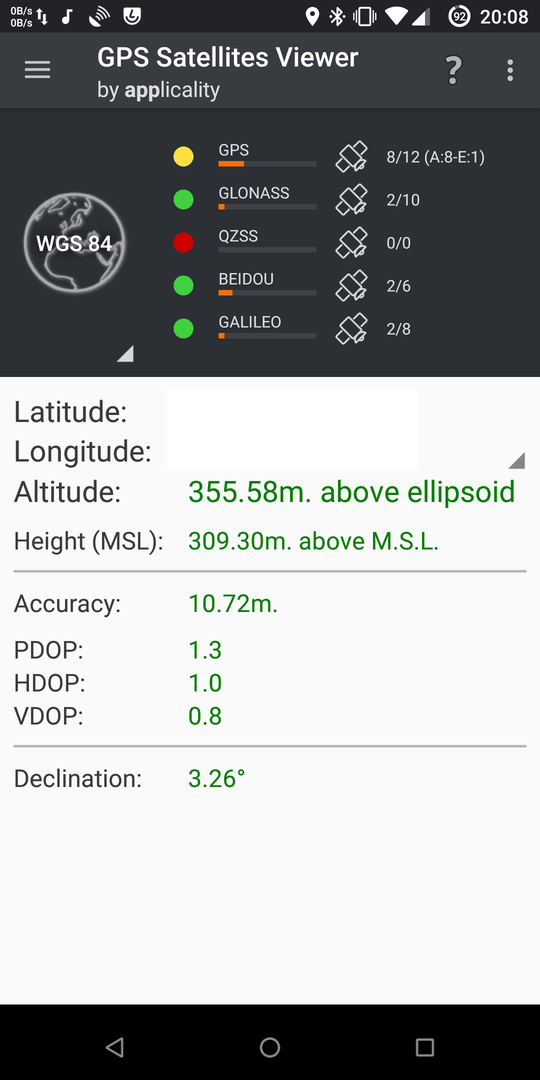

Ich habe als Standortmodus zwar beides aktiv - bei "nur Gerät" verwendet er ja nur GPS, damit erhalte ich aber auch nen Fix.
Hier mal Gerät vor mir auf Schreibtisch:

Unter freiem Himmel empfange ich ca. 19 Satelliten, direkt am Fenster ca. 8 und in geschlossenen Räumen i.d.R. keine.
