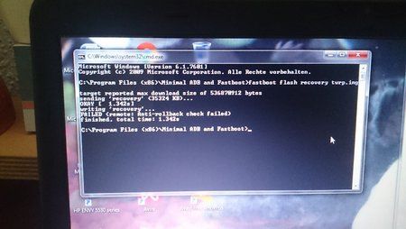

Ich bekomme twrp nicht geflasht.. .siehe Anhang

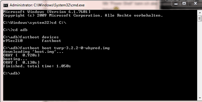

@xperia z
Bitte als Admin starten....und nicht "flash" sondern erstmal "boot" einsetzen und dann im TWRP die TWRP*.img flashen..
