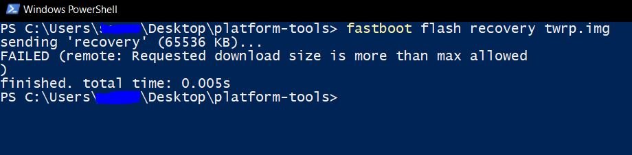

Bitte um eure Hilfe, ich komme da überhaupt nicht weiter. Ich stecke schon ziemlich am Anfang fest. Vorinfos: Wartefrist ist abgesessen und Bootloader ist inzwischen entsperrt. Entwickleroptionen sind freigeschaltet, Debugging aktiviert, alle notwendigen Dateien wie TWRP / OrangeFox, Magisk und das ADB Paket sind heruntergeladen und einsatzbereit. Nun habe ich alles soweit vorbereitet und in einen Ordner am Desktop geschoben. Dort mit shift + rechter Maustaste ein PowerShell Fenster geöffnet und "fastboot flash recovery <Dateiname-des-Recovery.img>" eingetippt (natürlich mit dem richtigen Recovery Namen!). Das RN7 ist im fastboot Modus und angeschlossen. Enter gedrückt und..... nichts. :-( Es kommt dann....
Und das war's. Was mache ich falsch? Ist doch alles genau nach Anleitung, oder? Probiert habe ich es auf verschiedenen Rechnern, einer Intel, der andere AMD. Ich suche schon das ganze Internet ab, aber die Root Anleitung ist immer gleich. Und ohne dem Recovery geht nichts weiter.
