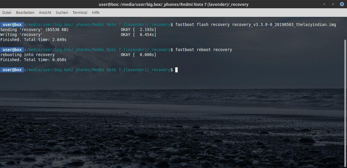

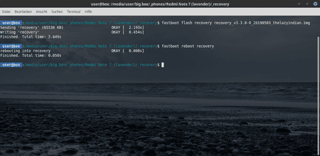

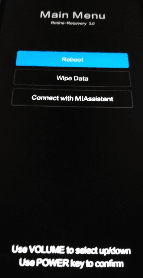

Du weißt ja anscheinend was passiert, kläre mich über das "Verderben" auf ;)
"Verderben":
  • Du gibst im fastboot mode den Befehl ein: fastboot reboot recovery
  • Du bootest dabei nur normal in Android
  • Du startest danach manuell in das Recovery
  • Das zuvor von dir installierte TWRP Recovery ist durch das originale Stock-Recovery ersetzt
  • Du fängst von vorne an
___
Wenn du es technisch detailliert wissen möchtest, dann kannst du dich mit dem Thema "Verified Boot" in der Original-Dokumentation beschäftigen (vbmeta-Partition|vbmeta.img):

@ooo Vielen Dank ich tu mein bestes und versuche die andere Anleitung.
Übrigens, das latformtool, TWRP image usw. habe ich alles gemacht. Nur dann bei der Eingabeaufforderung wird die Datei nicht gefunden.
Egal ich versuche deine 2te Möglichkeit. Egal wie, Alter schützt vor Torheit nicht.
Nochmals Danke für deine Mühe. Ich gebe dann Bescheid.

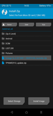

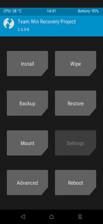

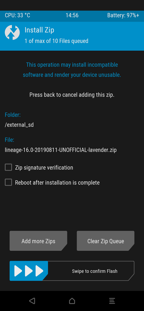

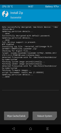

@ooo Guten Morgen, erstmal nochmals meinen Dank. Laut Meldung war das flash erfolgreich. TWRP auch. Meine Zip Lineageos liegt auf der sd Karte. Gehe ich aber auf install kommt folgende Fehlermeldung: Zip signature verification failed!
eatahotdog schrieb:
[...] Meine Zip Lineageos [...] Fehlermeldung: Zip signature verification failed!
Welche LineageOS-ROM exakt (es gibt mehrere Entwickler)? - Gibst du uns bitte deinen Download-Link?
Welche Anleitung hast du denn jetzt abgearbeitet, um TWRP Recovery zu installieren und hast du dein Original mit Magisk gerootet (damit wir hier den aktuellen Zustand deines Phones besser kennen - die beiden Anleitungen verwenden unterschiedliche TWRP Recoveries)?
___
Noch eine Frage: Hast du ein
Redmi Note 7 (codename lavender) und wenn ja, ist es die globale Version Region EU/EEA oder die globale Version Region MI
(oder vllt. "nur" die chinesische Version CN)
oder
ein Redmi Note 7 Pro (codename violet, das ist das indische Modell)?
(ich nehme an, das ist es nicht, weil du schreibst, du hättest ein startendes TWRP Recovery für lavender)
___
Zur Not schreib uns die eindeutige Modell-Nr. von der Rückseite des Phones ab.
___

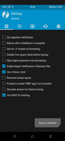

Oder vllt. ganz trivial: Entferne im gestarteten TWRP Recovery den Haken unter
[Settings] >>> "[ ] Zip Signature verification",
falls er gesetzt ist.
Dann nochmal LineageOS installieren (TWRP >>> Install >>> Auswahl <dein-laos.zip> >>> ...)
Falls die Datei durch den Download-Vorgang korrupt wurde, alte Datei löschen, dann einfach nochmal herunter laden und wieder installieren.

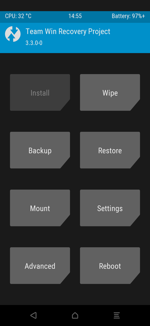

okay zum phone
Model: M1901F7G
da stand "globale Version" bei amazon
Lineageos: LineageOS Downloads
2019/08/06
Den Haken Zip Verification habe ich auch schon versucht.
Genauso habe ich meine SD Karte entfernt. Das TWRP greift aber immer auf die SD Karte noch zurück obwohl die gar nicht mehr drin ist.
TWRP startet mit dem Bootvorgang einwandfrei.
Auf dieser Seite habe ich mir die "global staple firmware heruntergeladen und das Phone hätte die auch installiert.
Xiaomi Redmi Note 7 - Flash Tutorial - Global Firmware - Xiaomi.eu Firmware
Da ich das 002_2 TWRP nicht gefunden habe auf dem Rechner, habe ich die
GLOBAL STABLE Xiaomi.eu Firmware
(Miui 10.2.1)
runtergeladen und da das TWRP installiert. Vielleicht liegt der Fehler daran.??

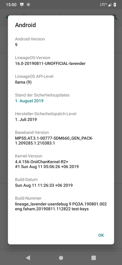

Du hast alles richtig gemacht, nur das verwendete LineageOS-ROM von der offiziellen Seite ist ausschließlich für das indische Redmi Note 7 Pro (codename Violet). - Das hat aber eine andere Hardware.
Für "unsere" Redmi Note 7 (codename Lavender) - auch dein Model M1901F7G - muss man momentan diese inoffizielle LineageOS-ROM über dein TWRP Recovery installieren:
ROM:
https://sourceforge.net/projects/le...6.0-20190811-UNOFFICIAL-lavender.zip/download
Developer Thread dazu:
[ROM][OTA][UNOFFICIAL][lavender][9] LineageOS 16.0 [20190811]
und rooten mit Magisk oder mit
https://mirrorbits.lineageos.org/su/20190709/addonsu-16.0-arm64-signed.zip
Wenn du diese beiden Dateien über das TWRP installierst, nachdem du dort einen normalen Wipe = Werksreset gemacht hast, dann ist das Ergebnis, wie von mir in den Screenshots gezeigt.
Sollte das nicht gehen, machst du ein Format Data, startest nochmal in dein Recovery und installierst von deiner SD Card (man kann in TWRP den Storage ändern von Intern auf Micro SD und umgekehrt und hat dann jeweils Zugriff auf den gewählten Speicher. Das geht nicht automatisch ...)
