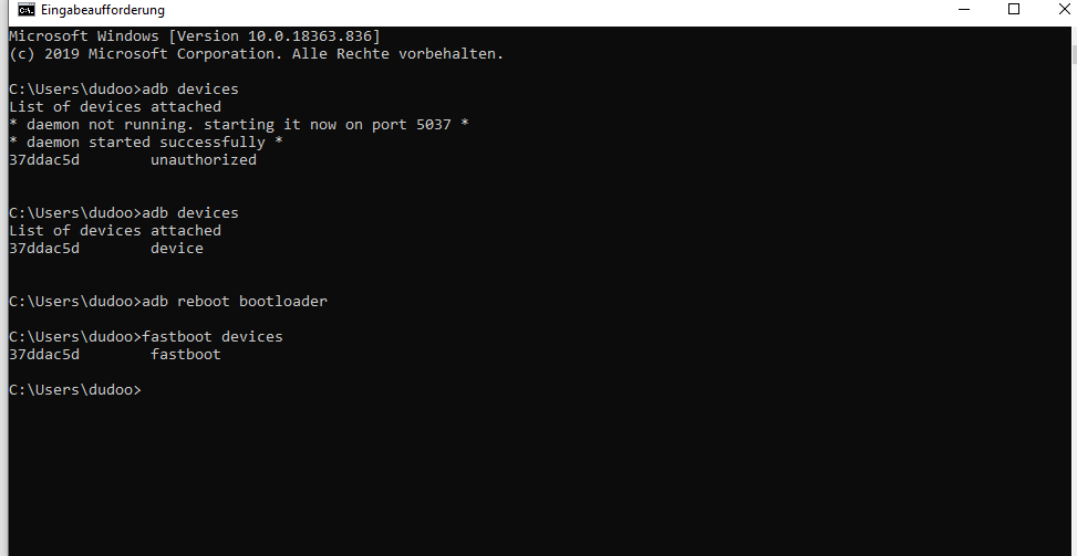

Hier das Redmi Note 5. Alles wieder ohne Probleme. Ich habe keine Treiber oder sowas installieren müssen. Reingesteckt, debugging an und es hat sofort funktioniert.
Reaktionen: BOotnoOB
Du wirst es wohl so akzeptieren müssen, denn damit sind alle Beweise erbracht.
