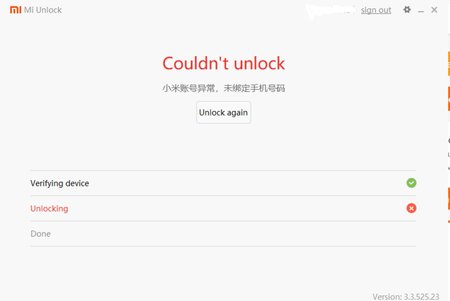

Ich scheitere leider beim Bootloader Unlock.
Ich habe USB Debugging und OEM Debugging aktiviert, ein MIUI Konto auf dem Gerät hinterlegt und mit deaktivierten WLAN und aktivierter Datenverbindung den MI Unlock Status "Add Account" gedrückt. Darauf gabs eine Erfolgsmeldung. Anschließend das Redmi 4x ausgeschaltet und in den Fastboot Modus versetzt. Das Gerät an einen Win10 PC per USB angeschlossen und das MI Unlock Tool V 3.3.525 gestartet. Das 4x wird gefunden und dann auf Unlock geklickt. Leider schlägt das unlocken fehlt. Ich habe es schon mehrfach probiert.
Habt Ihr eine Idee? Danke.
(SIM und SD Karte wwaren bei dem Versuch nicht im Gerät)

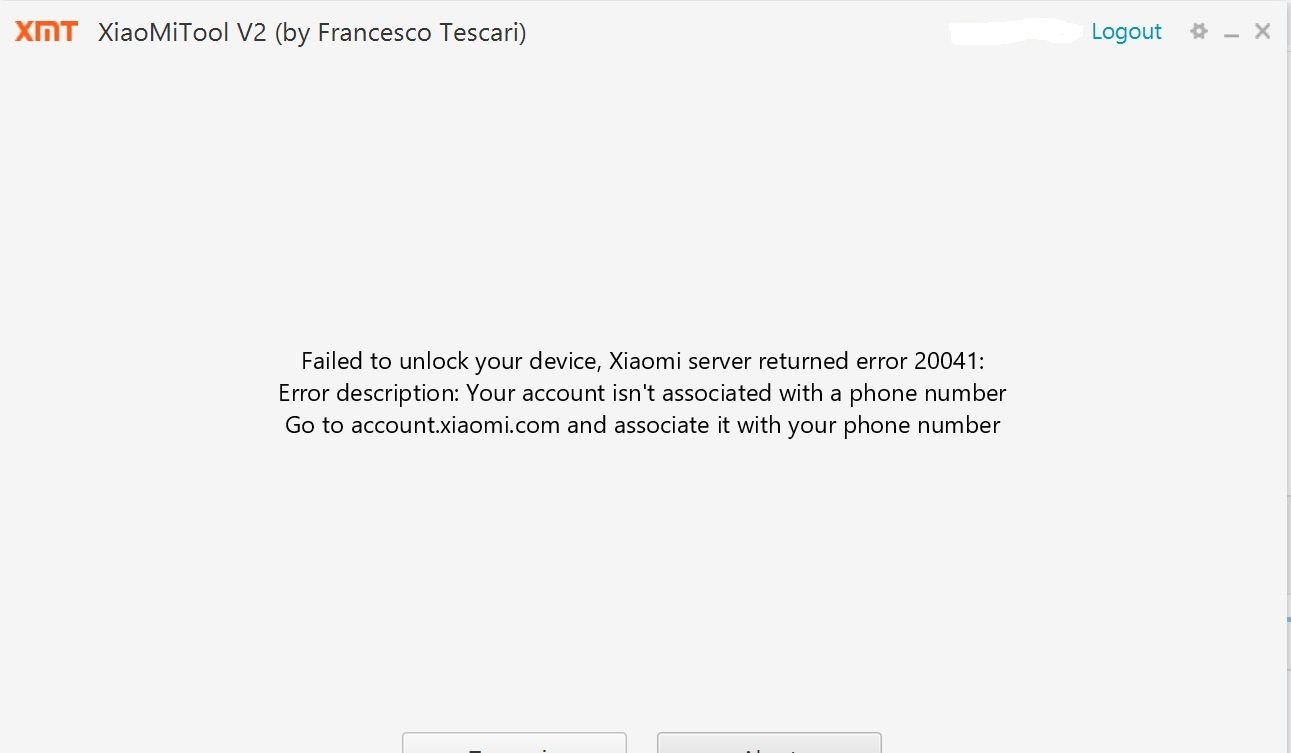

Testweise habe ich jetzt mal die V2 des Unlocker Tools getestet. Da kommt irgend etwas mit Telefonnummer auf xiaomi verfizieren. Wisst ihr, was da zu tun ist?
Versuchs mal mit SIM Karte. (erstmal wieder mit reg. Tool)
@nb44 , danke. Nein das wars nicht, ich habe es aber gefunden. In meinem xiaomi Account war meine Handynummer nicht hinterlegt.
Ohne dem geht das Unlock des Bootloaders nicht. Dieser ist nun entsperrt, jetzt werde ich das twrp installieren.
Mal schauen ob mir das auch gelingt.
Reaktionen: beicuxhaven und balu_baer

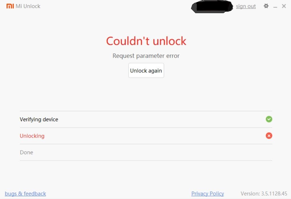

Ich bin gerade dabei meiner Freundin und mir unsere neuen Note 7 zu entsperren. Gestern erst gekauft und ich weiß.... bei meinem alten Note 5 hatte ich die blöde Wartezeit, allerdings wurde die auch angezeigt. Jedenfalls dachte ich mir, einen Versuch ist es schon wert. Diesmal läuft alles bis zum Unlock Prozeß und dann kriege ich die Meldung "request parameter error"..... von einer Wartezeit steht gar nichts. Ist das normal? Habe ich nun eine ungewisse Wartezeit, oder habe ich etwas falsch gemacht? Bitte um eure Hilfe.... danke!
Haha, das kenne ich irgendwo her: Bootloader unlock => request parameter error - Redmi Note 5/Pro - Mi Community - Xiaomi
Überprüfe mal deine SN: Serien- bzw. Geräte Nummer falsch? – Xiaomi Redmi Note 5 Forum
Edit:
Ich bin jetzt soweit, dass das unlock-en-3.3.525.23 bei 50% abbricht, kann das Gerät nicht verifizieren.
unlock-en-3.5.1128.45 und unlock-en-3.5.1108.44 haben bei 99% den request-parameter-error.
Das unlock-en-3.3.827.31 läuft auch durch bis 99%, zeigt aber keine Wartezeit oder Fehler an, sondern dass ich 30 Tage warten müßte bis ich ein weiteres Gerät entsperren kann.
Ich habe aber keins entsperrt, nicht mit diesem Mi Account.
