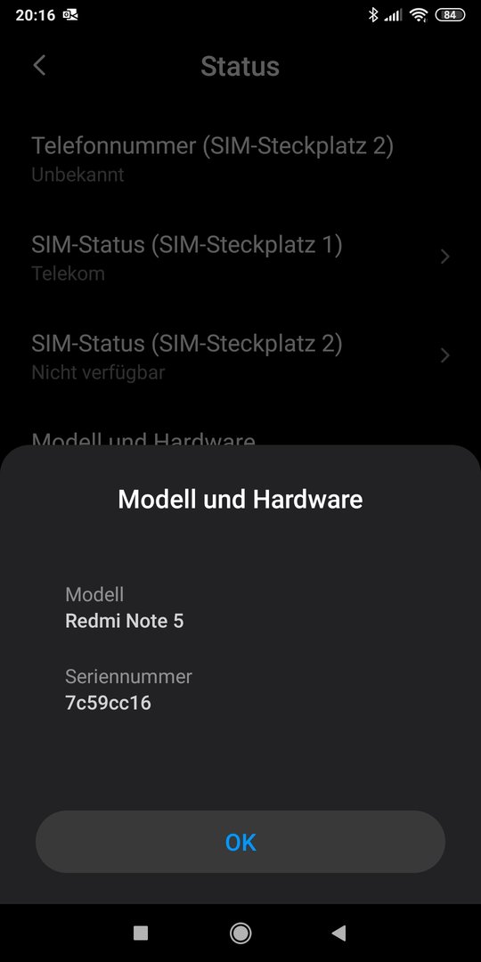

Komischerweise, zeigen die Telefone aber unter “Einstellungen/Mein Gerät/alle Spezifikationen/Status/Modell und Hardware“ genau dasselbe an.
Deshalb die Frage, was wird bei Euch angezeigt?
Oder im Suchfeld der Einstellungen nur “Modell und Hardware“ eingeben. Darunter wird die SN angezeigt.
Eigentlich sollte dort doch genau dasselbe zu finden sein, wie auf den Aufkleber der Verpackung?

Also bei mir stehen auch Buchstaben und Zahlenkombinationen aber meine Seriennummer ist 16 stellig, ob die auch so auf dem karton steht muss ich nachher gucken
Reaktionen: Fietze
Reaktionen: Gabberlein
Genau sie sollte lt. meiner Verpackung 16 Stellen haben und glaube auch mit Großbuchstaben.
Wenn du den ADB Befehl “adb devices“ oder "adb get-serialno" ausführst, sollte diese Kombi auch im CMD Fenster angezeigt werden.

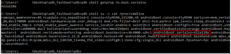

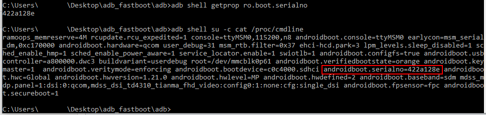

Ja ich z.b. - btw. ist die SN nicht abweichend sondern es ist einfach eine andere SN die mit der abgedruckten Nummer auf der Verpackung nichts zu tun hat.
Das ist einfach eine eindeutige Nummer die beim erstmaligen programmieren z.b. des Mikrocontrollers erzeugt wird.
Der Bootloader ließt die Nummer beim Boot aus und exportiert die für die Kernel Command Line als androidboot.serialno und steht dann als ro.boot.serialno property zur Verfügung.
Wenn du übrigens nach "whyred adb devices" oder "whyred fastboot devices" googelst, findest du auch Screenshots, dass die angezeigte Seriennummer ganz normal ist.
