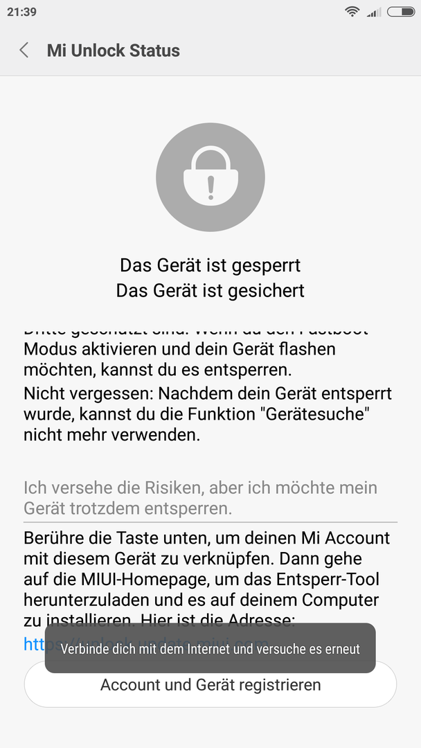

Hallo, ich kann den Bootloader von meinem Xiaomi Redmi Note 4 nicht entsperren, bekomme immer folgende Fehlermeldung: "Verbinde dich mit dem Internet und versuche es erneut!" . Mein Gerät ist mit dem Internet verbunden.
