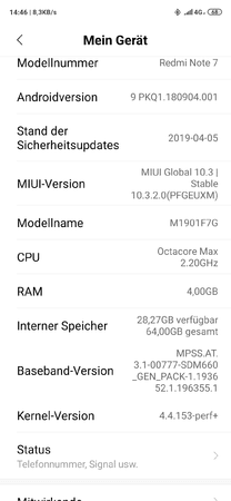

@Fietze das ist meine fw:

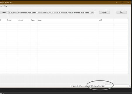

Dazu musst du im Mi Flash Tool nach unten schauen, dort ist dämlicherweise als Standard clean all and lock aktiviert... dann hast du den Brick. Also den Punkt clean all markieren, um das Gerät zu wipen und anschließend das Rom flashen. Immer kontrollieren, ob der Punkt nicht wieder gesetzt wird nach einer Aktion (siehe Bild).
