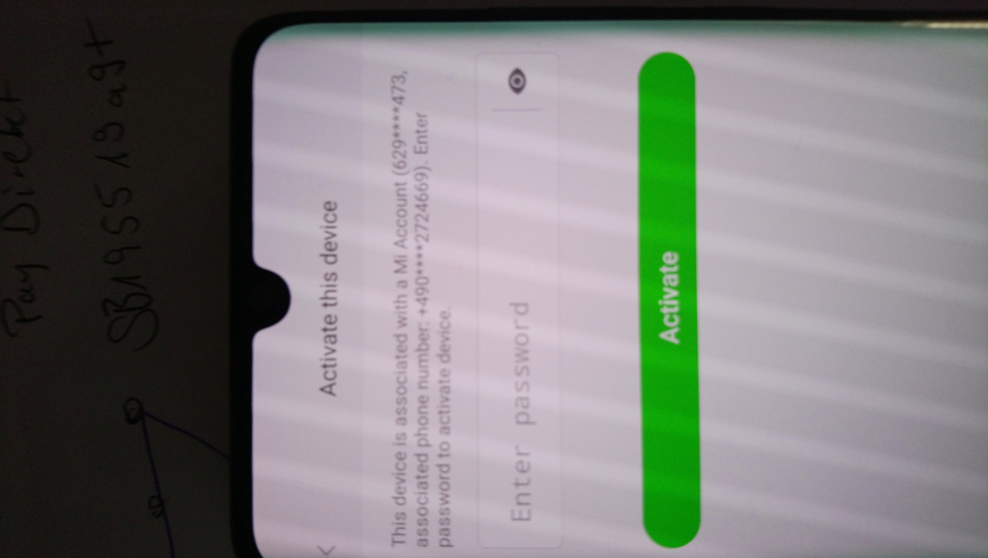

so ähnlich bei mir auch --
629****473
@san12 das hat aber nichts mit dem Unlocken zu tun
@san12
Du musst da dein Passwort vom Mi Konto eingeben.
