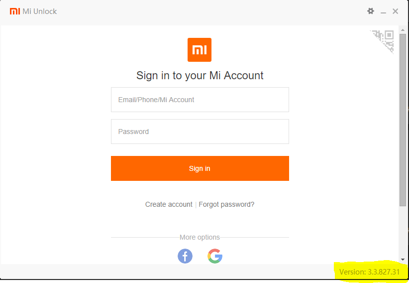

Hallo tyee hatte auch einen Error beim Bootloader Unlock,habe dann eine Ältere Version des Unlock Tools benutzt(Siehe Bild unten Rechts steht Version des Unlock Tools) mit der ging es dann.Vielleicht klappts ja dann bei dir auch.
Danke für den Tipp almöni aber leider leider ohne Erfolg bei mir😠
