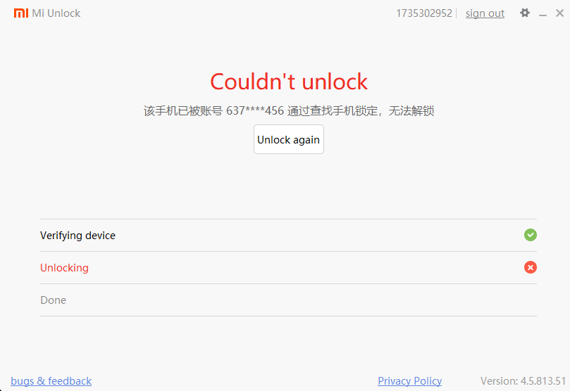

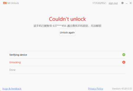

@Firedance1961 Ich habe das Mi 9 Original gekauft in Deutschland. Ich hatte meinen Bootloader im vergangenen Jahr ca im April 2019 entsperrt.
Vom gleichen Mi Konto wollte ich (nach dem blöden schließen des Bootloaders) diesen wieder entsperren. Also liegen mehr als 30 Tage zwischen erstmaligem Entsperren und jetzt. Das Mi Unlock Tool zeigte mir aber oben genannte Fehlermeldung (Chinesisch) -siehe #369,373, 381. Ein weiterer versuch mit dem XiaomiToolV2 zeigte mir
"Failed to unlock your Device, Xiaomi Server returned error 20038:
Error description; Unknown error 20038" (vom XiaomiToolV2 angezeigt)
Nach befragen von Tante Google stieß ich wegen der angezeigten Fehlermeldung bei XDA auf den Hinweis:
diese Fehlernummer zeigt eventuell auf ein noch angemeldetes weiteres Mi Konto hin. Also habe ich mein Handy vom ehemaligen ersten und einzigen Mi Konto gelöst und ein neues Mi Konto angelegt und das Handy damit verbunden und das alte Konto gelöscht.
Allerdings ohne Ergebnis, denn der Unlock des BL gelingt nach wie vor nicht (wieder diese Fehlermeldungen)

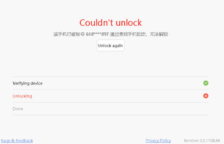

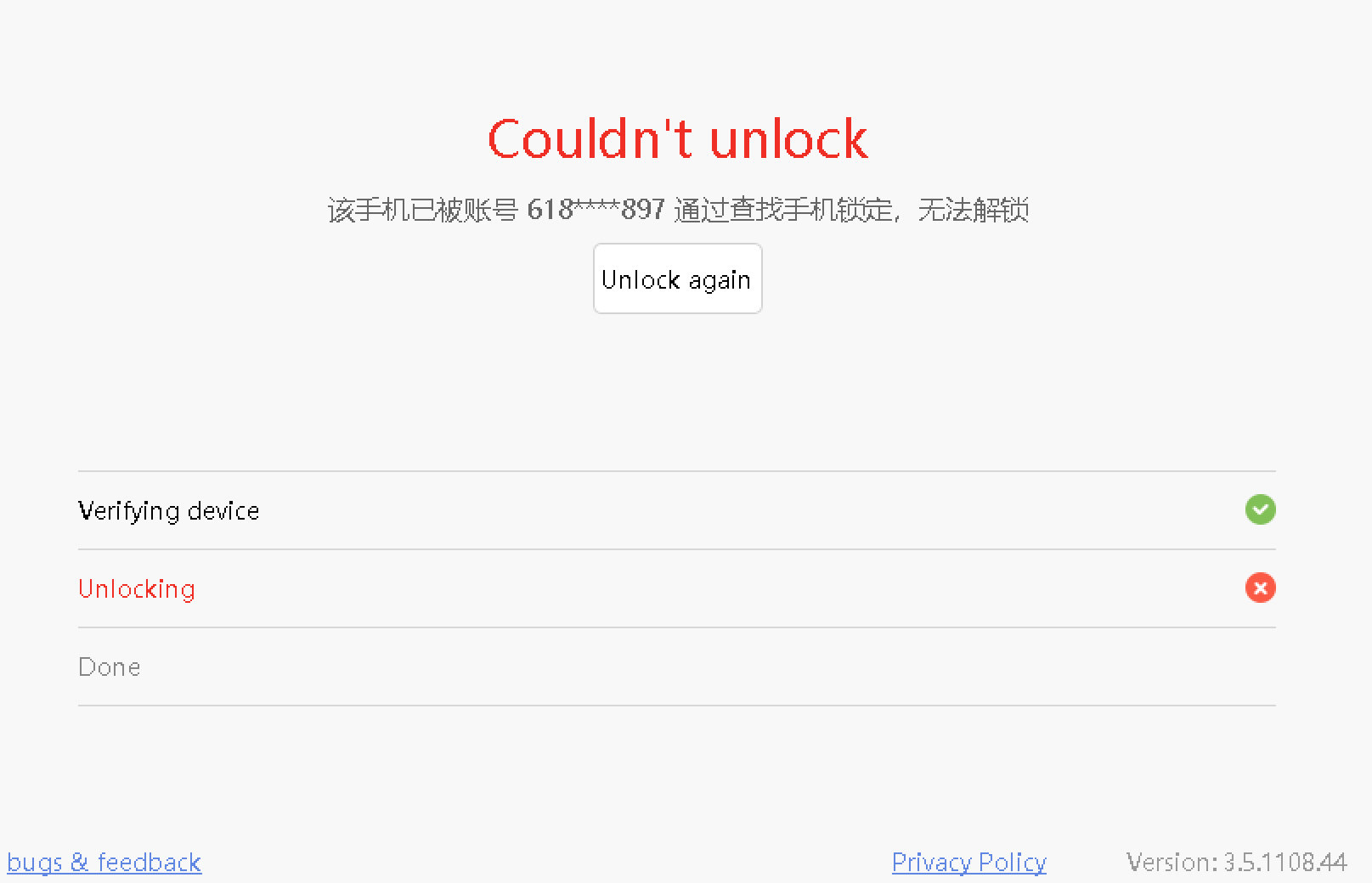

@Firedance1961 zunächst mal herzlichen Dank.
Mein altes Konto habe ich ja gelöscht nachdem ich das Handy daraus gelöscht hatte.Ich habe keine AMD-CPU sondern Intel.
Mit deinem Unlock Tool erhalte ich die Fehlermeldung wie immer (siehe Anhang)
Was mir nicht klar ist:
Wenn ich mein Handy verkaufen würde hätte doch der neue Eigentümer auch ein neues Konto, dann könnte der ja den Bootloader nie wieder öffnen.
