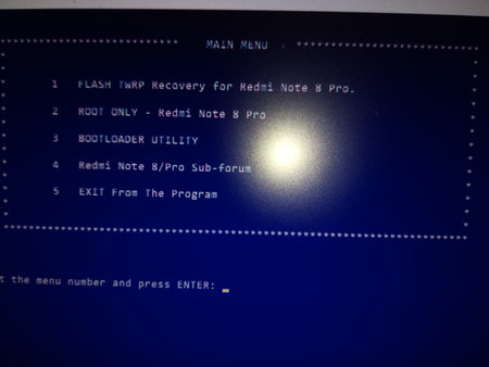

Ich habe dieses besagte zip-file ifelixit+FLASHER+TOOLKIT+Begonia.zip mal extrahiert und die hierin enthaltene bat-Datei gestartet.
Nun wird ein Menü angezeigt...wäre interessant zu wissen, ob mit Punkt 2 (Root only) ein problemlos gerootetes Note 8 pro das Ergebnis wäre
Hat dies schonmal jemand getestet ?

Folge nicht der verlinkten Anleitung!
Du hast es doch schon selber erkannt, dass zu viele Probleme in den Comments gepostet werden.
Die Seite androidinfotech.com kenne ich selber und die ist Mist!
Zu der c.mi.com kann ich nichts sagen, aber macht einen vernünftigen Eindruck (v.a. die Kommentare sind positiv). In dem XDA-Thread habe ich auch was davon gelesen bzgl. Downloads.
Wenn ich mir das Datum anschaue wann diese Artikel verfasst worden sind, gab es noch keine 11x Version.
Von daher denke ich das das mit neueren Versionen in die Hose geht.
Aber ich lasse mich gerne eines besseren belehren. :)
