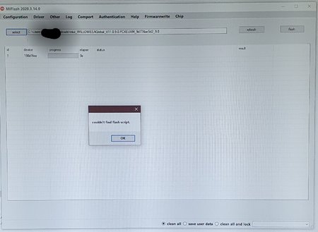

Hier der Fehler.

rene3006 schrieb:
Pack mal die Datei ins Mi Tool mit rein im Ordner.
Hab ich eben ausprobiert.
Genau der gleiche Fehler wie bei #48

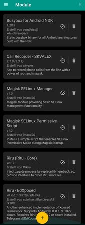

Jetzt im Magisk Manager diese Module downloaden und installieren.
Nun habt ihr nach dem Reboot Rootzugriff auf das gesamte System.
