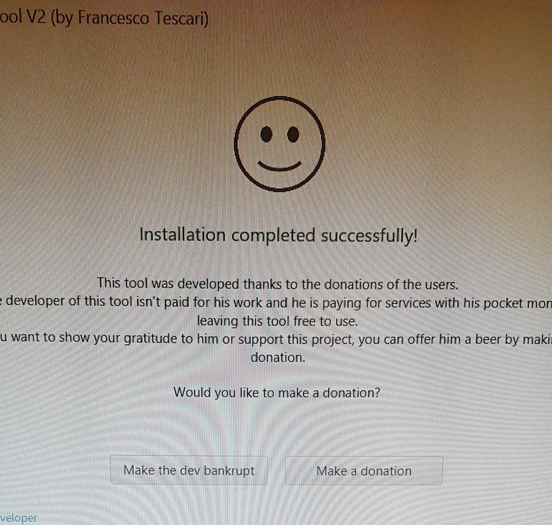

Ich bin gerade dabei mir die EAA V11.0.11.0.PCXEUXM drauf zu flashen.
Mache ich aber mit dem Mi Flashtool V2.
Mal schauen ob NFC dann funktioniert.
Bootloader lasse ich offen.
Reaktionen: Xanoris und M--G

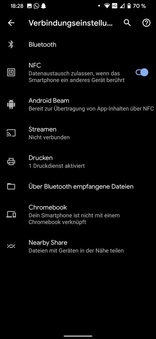

Bin jetzt auf zenos und da geht NFC wieder .....
Reaktionen: M--G, Astronaut2018 und Xanoris

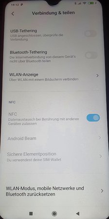

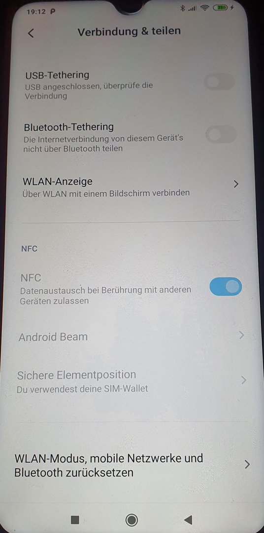

So kurzes Statement, es scheint doch mit dem offenen Bootloader zu tun zu haben.
Es wird als Sicherheitslücke erkannt und geblockt.
@Dome12
Dein 8T ist definitiv nicht defekt!
Entweder lässt du eine Custom Rom drauf die NFC unterstützt oder du musst Stock Rom drauf machen und den Bootloader schließen.

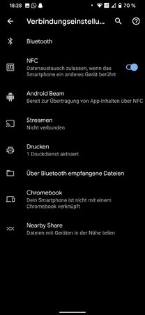

Astronaut2018 schrieb:
Wie war es denn mit NFC wo es neu war und der Bootloader noch nicht entsperrt war?
Deshalb hatte ich das gefragt, um ein Vergleich zu haben.
Dome12 schrieb:
@Astronaut2018 wo er zu war ging alles .... Seit dem nicht mehr
Hier ist die korrekte Antwort von Dir selbst beantwortet. 😁
