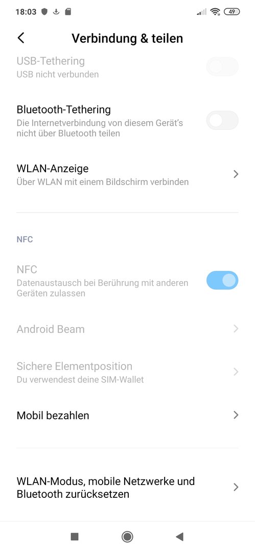

moin leute mein nfc geht nicht wenn ich die normale stock flashe .... es ist grau hinterlegt es soll auch an sein aber man kann nix an oder aus machen wieso nicht ?
Kann mir echt niemand helfen?
@Dome12 Welche Firmware hast du installiert? Das Redmi Note 8 und 8T sind baugleich, bis auf NFC und die LTE-Bänder. Vielleicht hast du eine falsche Version erwischt.

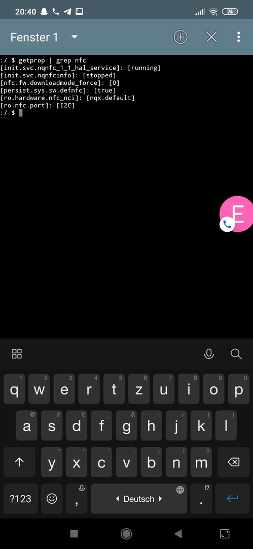

@Dome12 Wie wurde die Firmware geflasht?
Öffne eine Terminalapp und gib folgendes ein
Code:
getprop | grep nfc
Mach bitte danach einen Screenshot vom Ergebnis.

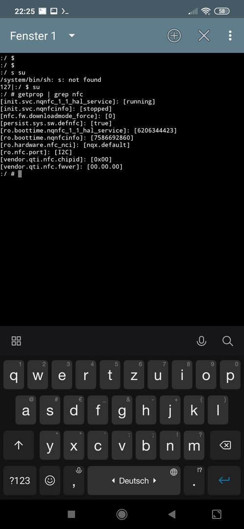

@Dome12 Führ den Befehl bitte als root aus, also zuerst su eingeben.
Reaktionen: Xanoris und Dome12

@Dome12 Wie hast du die letzte Firmware geflasht? Mit dem Flashtool oder anders?
Der Output auf deinem letzten Screenshot sieht so aus, als würde NFC schon auf Hardwareebene gar nicht erkannt (ChipID 0x00). Das könnte an einer falschen FW liegen.
Du solltest auf jeden Fall die FW erneut flashen, die Daten komplett löschen und es dann noch mal probieren.

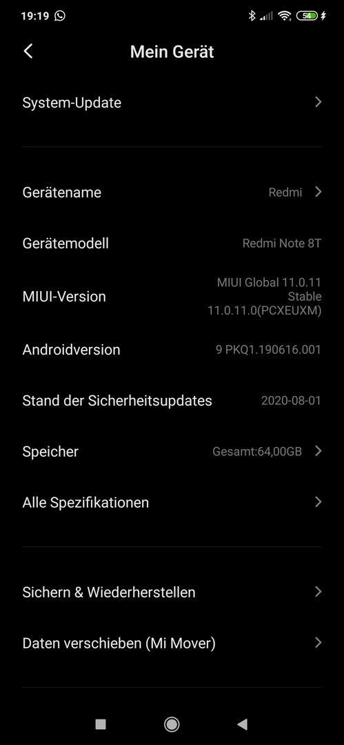

Aber Eee und mit der endung eumx ist doch für Europe oder nicht?
@Dome12 Es gibt v11.0.11.0 nur für die EEA
@BOotnoOB aber was könnte das dann sein? Die habe ich ja drauf....
