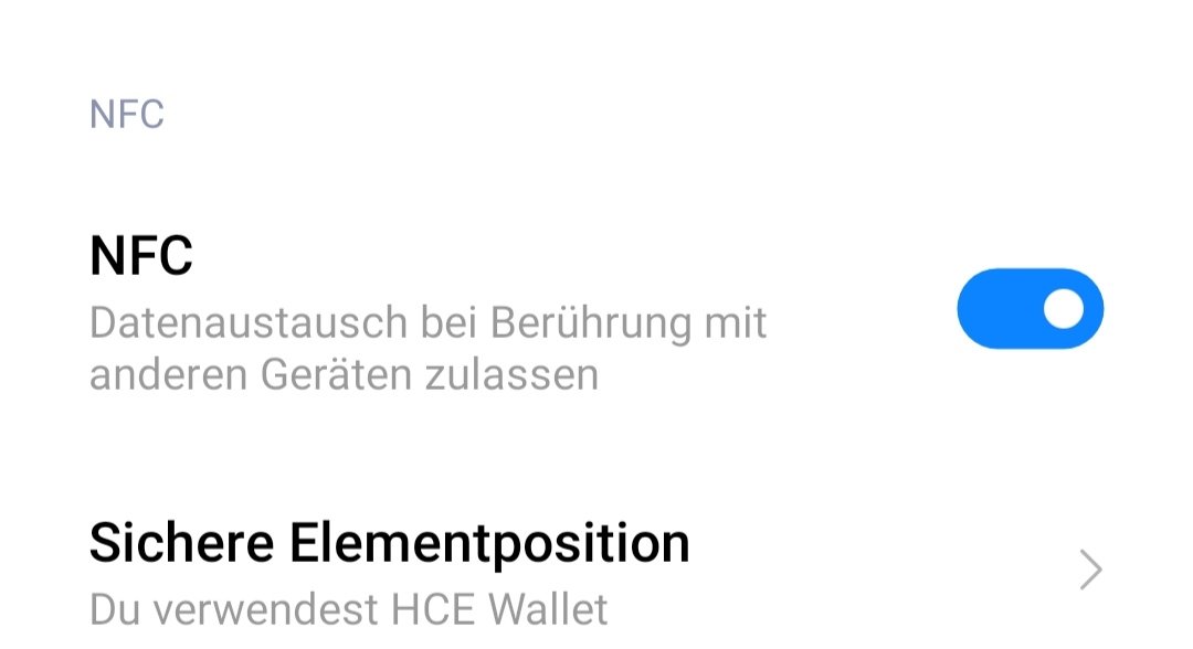

Ist denn nun das NFC aktiviert oder deaktiviert.
Bei mir ist es ausgegraut, aber der Schalter ist rechts und blau.
Das bedeutet für mich das NFC dauerhaft an ist.

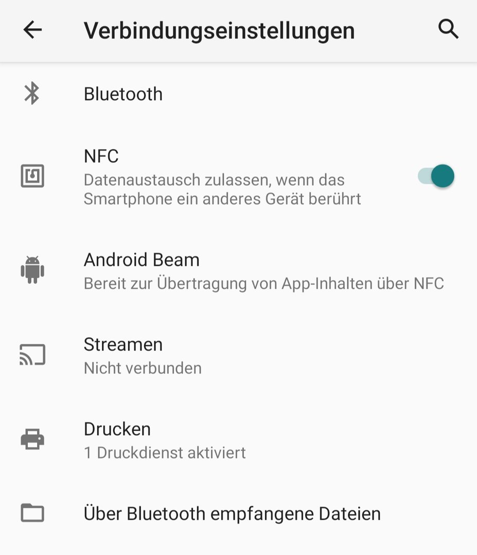

Also hatte eben kurz Lineage OS 17.1 drauf und da funktioniert NFC mit offenen Bootloader.
Reaktionen: Xanoris und M--G

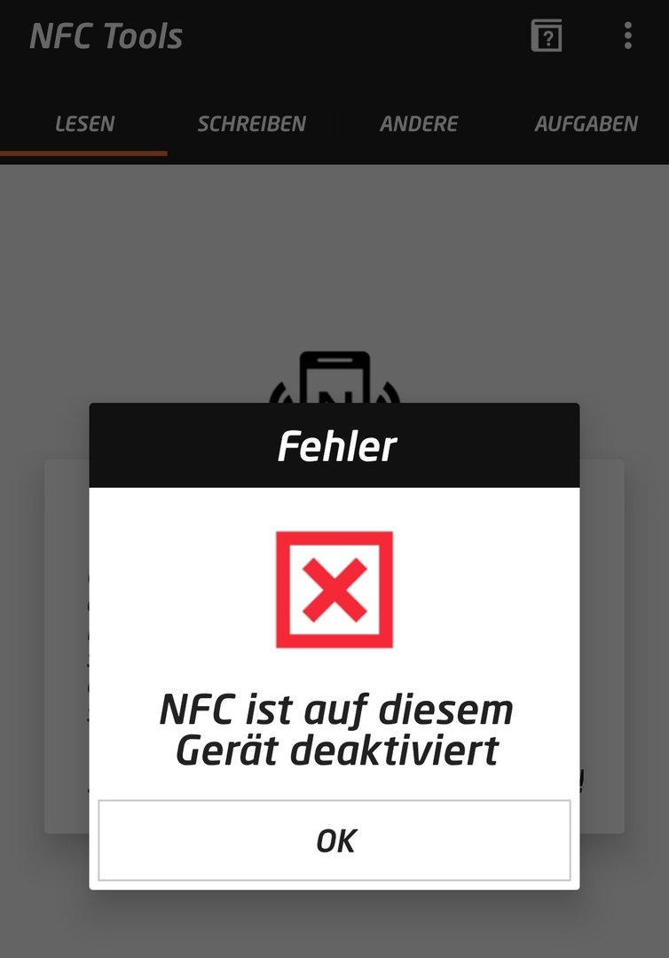

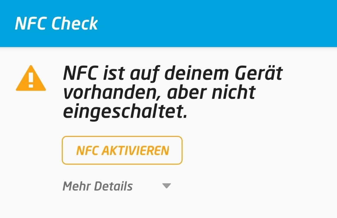

@Xanoris und @M--G
Hier nochmal ein paar Tests.
Es ist zwar blau hinterlegt aber trotzdem deaktiviert und es geht nicht einzuschalten (außer bei Lineage OS).
Also kann das mit einer Firmware beeinflusst werden.
Habe nochmal alles mit Magisk Hide versucht.
Geht trotzdem nicht!
Wo liegt der Hase im Pfeffer? 😁

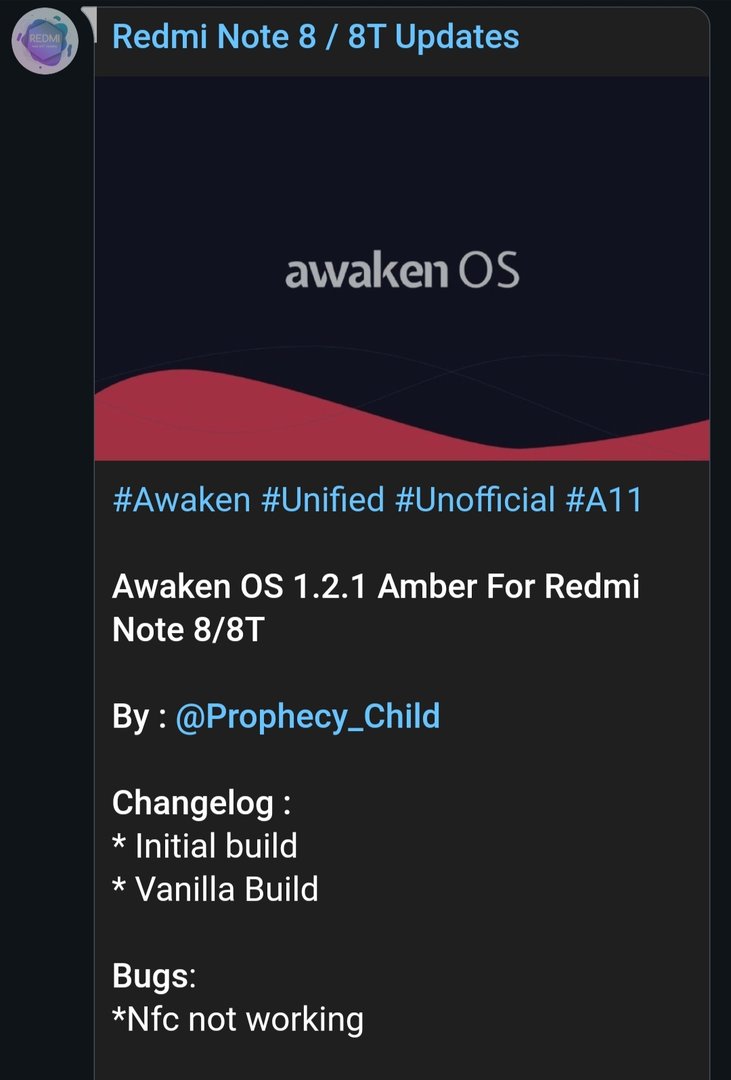

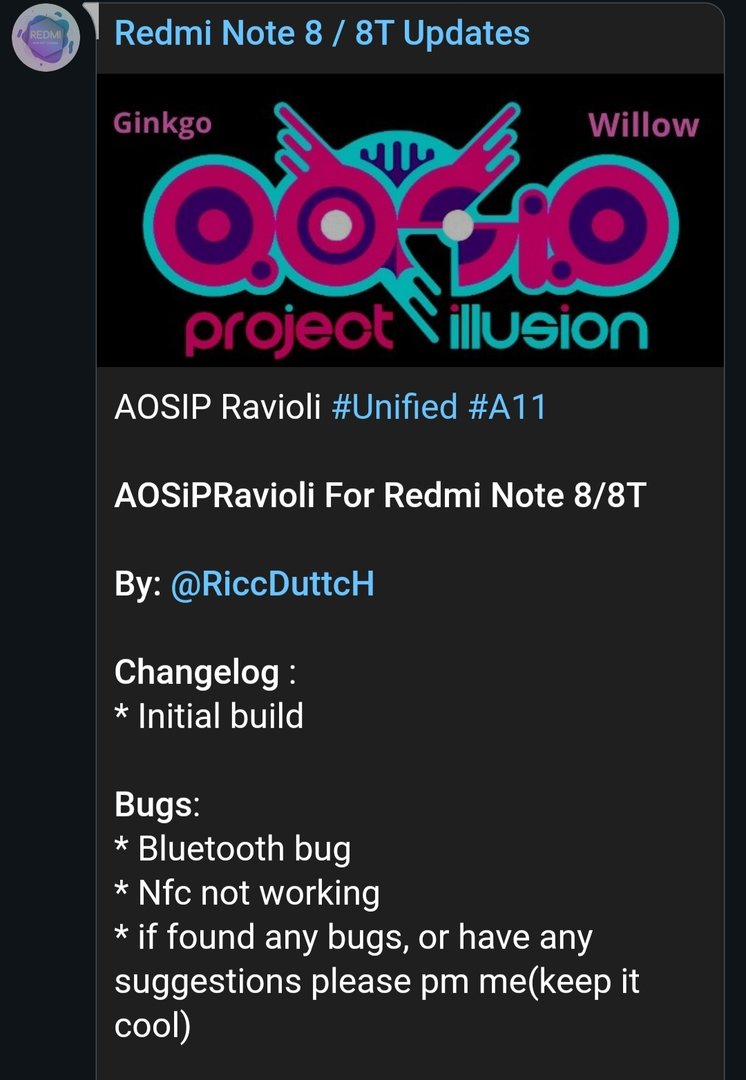

Hier 2 Roms für Willow wo die Devs gleich in den Bugs angeben das NFC nicht funktioniert.
Was soll der Mist von Xiaomi?

@Astronaut2018
Weil diese beiden wahrscheinlich ein Abklatsch vom Redmi Note 8 sind. Es ging ja mal und die Frage ist ab wann es nicht mehr ging und ob Xiaomi dran schuld ist oder die RevOS.
Aber bei MiuiMix geht es ja auch nicht und die ist auf Basis von Willow und nicht von Ginkgo.
Und scheint so, als wenn es nur unser 8T betrifft. 🤮

Leute es hat geklappt. Es geht wieder. Hab die Stock MIUI 12 drauf und Bootlader geschlossen.

@Xanoris
Moin. Schnelleinrichtung und dann passt das.
Hier mein Vorgehen.
1. Paranoid Android Installieren.
2. Schnelleinrichtung und wieder ins Recovery booten.
3. NFC Fix installieren.
4. Wieder ins System booten und danach gleich wieder ins Recovery.
5. Jetzt die Rom nehmen die ihr wollt.
Bei mir war es die Stock MIUI 12. Habe dann nochmal ins System gebootet um USB-Debugging zu aktivieren und hab dann den Bootloader per ADB geschlossen. Das war es NFC ist nicht mehr ausgeraut.
Es geht mit offenen und geschlossen Bootloader.
Bevor ich Punkt 5 gemacht habe, habe ich im System nachgeschaut mit offenem Bootloader ob NFC auch wirklich nicht ausgeraut ist.
Reaktionen: Xanoris und Astronaut2018
