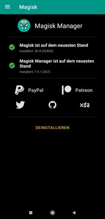

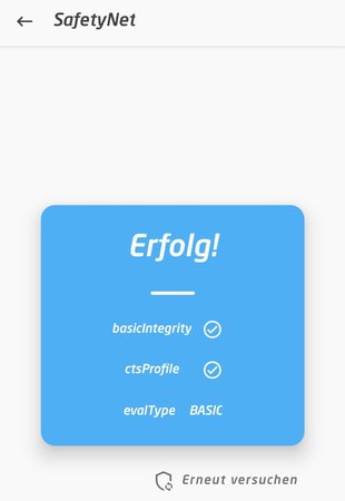

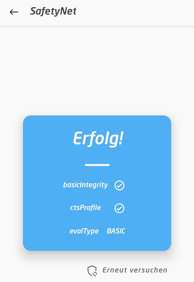

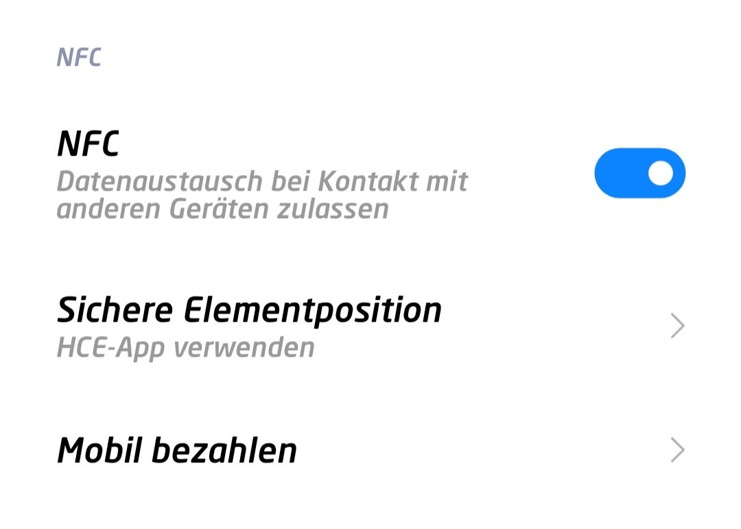

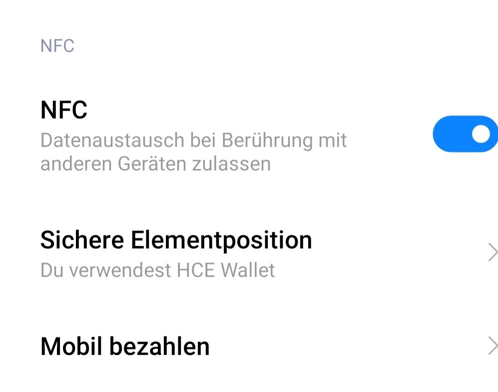

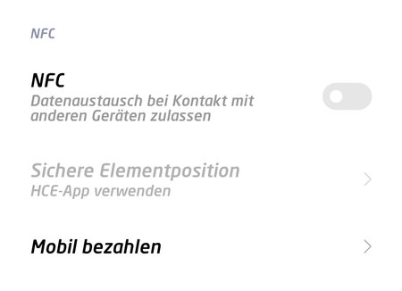

Das werde ich nachher mal versuchen. Falls es tatsächlich wieder nicht geht, wenn man Rootet.
Da auf Facebook scheinbar behauptet wird das, wenn man wieder Rootet NFC wieder ausgeraut wird kann ich klar sagen nein zumindest nicht auf Stock MIUI 12. Versuche das ganze jetzt noch mit der neuen MMX Rom.

Astronaut2018 schrieb:
Kann man den NFC Fix nicht auch bei einer anderen Rom verwenden zum Beispiel MIUMIX oder RevOS?
Nein das funktioniert nicht!!!
Habe ich ausprobiert.

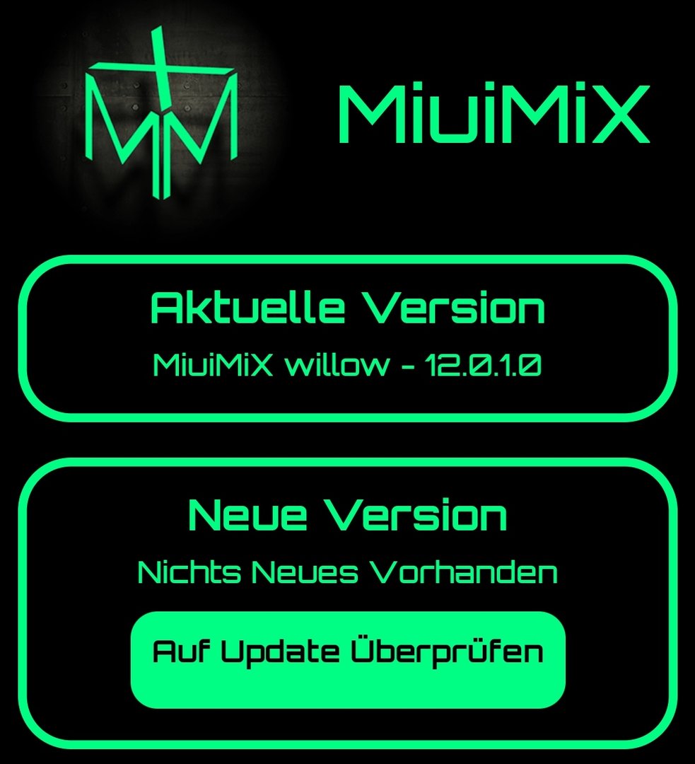

Aber bei MiuiMix 12 funktioniert NFC wie es soll.
@M--G
Habe Paranoid Android Rom mit Orange Fox R11 geflasht habe in System gebootet und Schnelle Einrichtung gemacht.
Da war NFC nicht vorhanden.
Dann in Orange Fox gebootet und das NFC Fix Script geflasht.
Wieder ins System gebootet und da war NFC eingetragen und konnte an und aus stellen.
Dann wieder in Orange Fox gebootet und die MiuiMix 12 geflasht und ins System gebootet. Schnell Einrichtung gemacht und wieder in Orange Fox gebootet.
Dort Data formatieren mit "yes" bestätigt und meine Data Partition recovert. Danach habe ich Dalvik Cache gelöscht und ins System gebootet und habe mein System wie vorher mit allen Daten, Apps und Einstellungen und NFC funktioniert. 😁

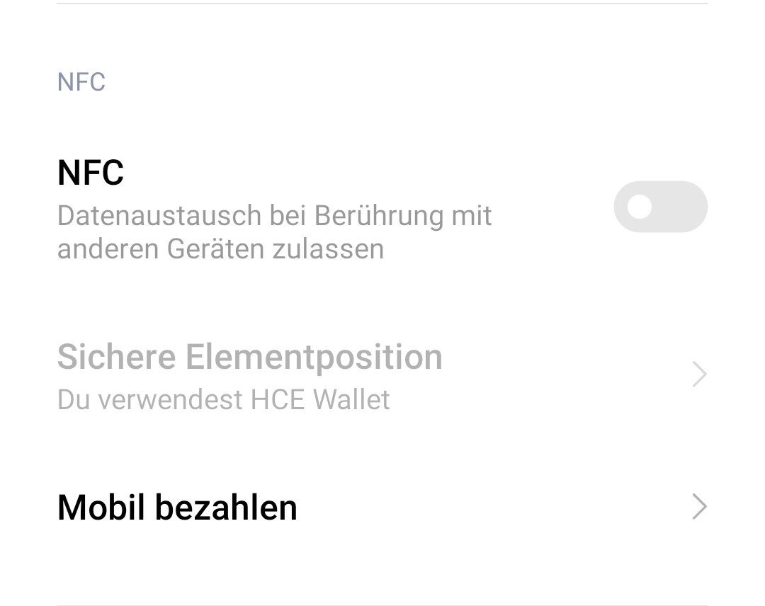

So endlich fertig mit neu einrichten. Sieht ganz ungewohnt aus, dass man auf einmal NFC hat. 🤣🤣🤣

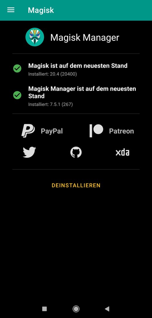

Ich hab die Rom drauf mit Magisk gerootet, Bootloader offen und Orange Fox R11 als Recovery.
Und NFC funktioniert. 😁

Ja NFC funzt. Aber warum bin ich nicht Play Protect Zertifiziert obwohl ich den Safety Net Test bestehe?
Ich kann GPay einrichten aber bestimmt geht zahlen nicht. Ich brauch es zwar gerade nicht aber würde mich schon interessieren.

@Xanoris
NFC ging mit geschlossenen oder geöffneten Bootloader nicht.
@Astronaut2018 ja, aber out of the Box geht es. Daher: wenn der BL nach dem Auspacken des Gerätes unberührt bleibt funktioniert auch NFC.

Viel interessanter ist es doch was passiert, wenn die EAA MIUI 12 stable Fastboot Rom kommt, ob dann NFC funktioniert.
Trotz allem habe ich noch nicht verstanden wo die Ursache ist.
Es funktioniert ja auch nicht, wenn es komplett in den Kaufzustand versetzt wird.
Stock Rom und Bootloader geschlossen.
Wenn es nicht einzuschalten geht muss es ja mit der NFC App oder dem Treiber zu tun haben.
Werde mal noch ein bisschen testen bei Gelegenheit.
Irgendwo muss ja die Ursache sein. 😁
