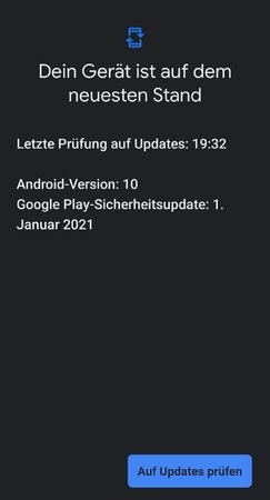

@Xanoris
Ich habe gerade die Nachricht per Updater erhalten und gleich von 12.0.1.0 auf 12.0.2.0 über Orange Fox aktualisiert.
Ging ohne Probleme und die Daten Partition ist erhalten geblieben.
Alles läuft einwandfrei.
Das ist für mich im Moment die beste Custom Rom auf Miui Basis. 👍
Und das Google Play Sicherheits Update gab es auch gleich dazu ist jetzt auch aktuell 1. Januar 2021. 😁

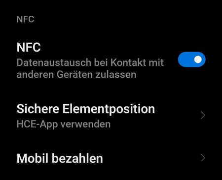

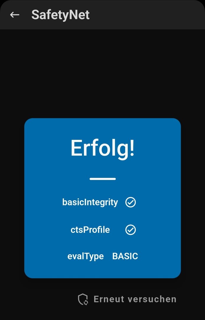

@Xanoris
Magisk habe ich auch gleich nochmal überprüft und ohne Fehler.
NFC funktioniert auch.
@Xanoris
Ich liebe mein Redmi Note 8T. 🥰

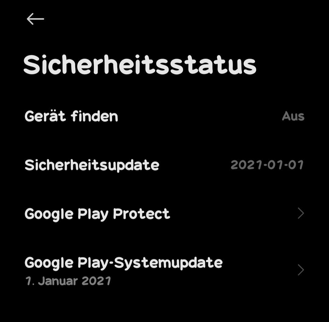

Wie ist dein Sicherheitsstatus bei MIUI12?
Google Play System Update 1,8MB, eben gerade aktualisiert auf Januar.
@Astronaut2018 besser spät als nie: sah bei mir genauso aus, vor dem Wechsel auf die xiaomi.eu.

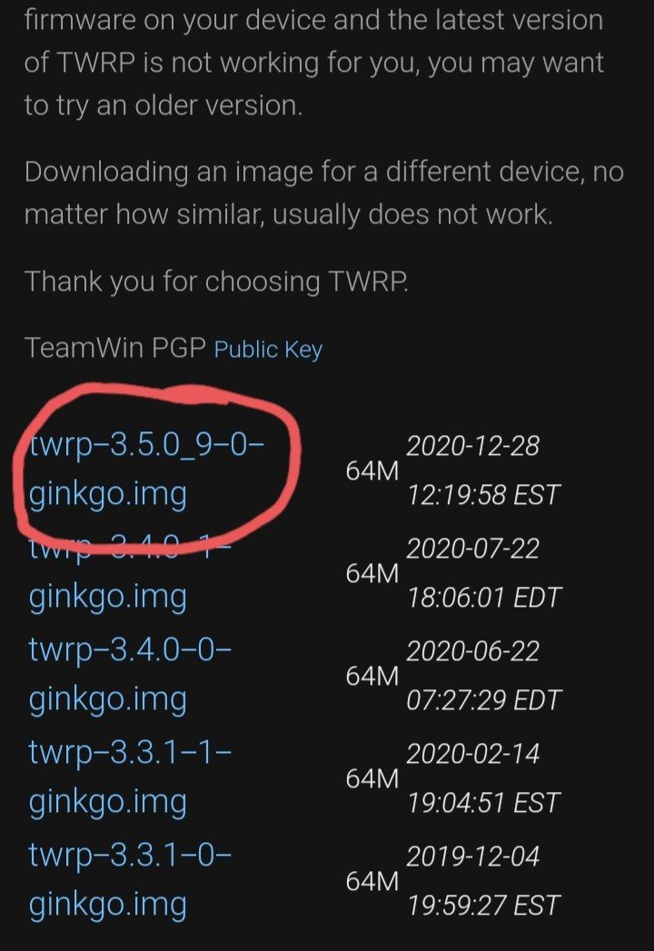

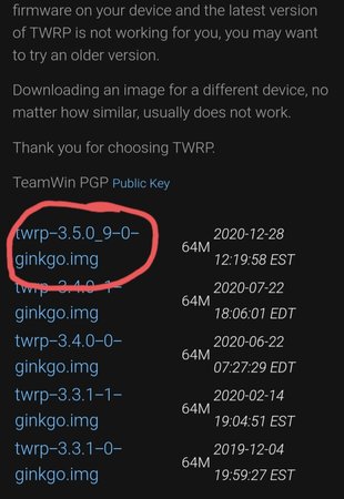

Xanoris schrieb:
gemeint ist diese Recovery:
Es gibt doch schon eine offizielle TWRP 3.5 für Willow, wie kann eine ältere inoffizielle Version besser sein?
