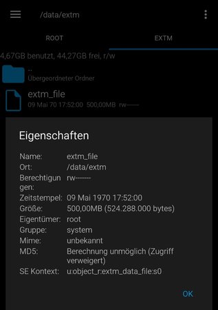

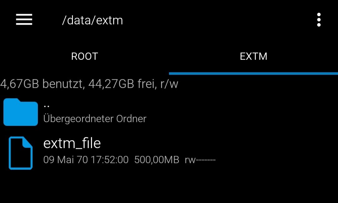

Die Datei selbst ist ca. 500 MB groß und erstellt sich nach paar Neustart wieder selbst.
Hier noch paar Screenshots.
IMG_20200805_160916.jpgIMG_20200805_160513.jpgIMG_20200805_160606.jpgIMG_20200805_160216.jpg
Hast du ne Ahnung was das sein kann?

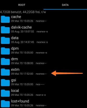

Hab eben den Ordner gelöscht und nach dem nächsten Neustart ist er wieder da.
Wie kann man den für immer löschen und warum bildet der sich neu?
Das ist ne knifflige Sache. 😅
Komisch sind die genau 500MB und das gesetzte SUID Bit. Du hast nicht zufällig sowas wie Swap oder ähnliches aktiv?
Reaktionen: Astronaut2018
Nein!
Auch der Zeit Stempel 9. MAI 1970

Ob das was bringt die Datei umzubenennen oder den SE Kontext zu ändern?

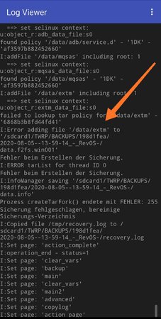

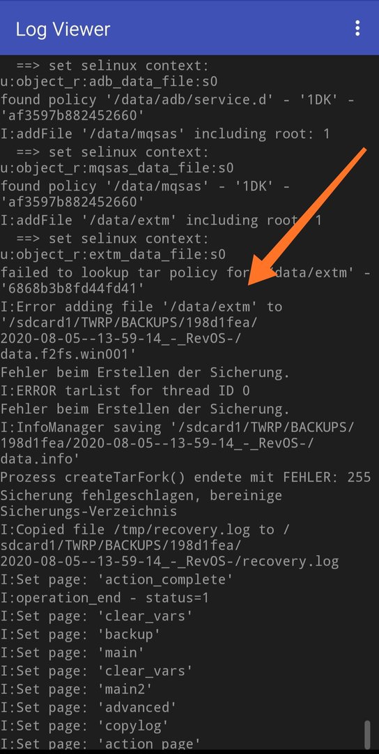

Hallo, hab jetzt die RevOS neuste Version drauf und es kommt bei Twrp 3.4.0-1 (Sicherung) die gleiche Fehlermeldung wie im Titel.
Was kann ich tun?

@Astronaut2018 Schau doch ins Log. Error 255 kann zig verschiedene Gründe haben, aber dein spezieller Fehler steht im Log, 5 Zeilen vor Error 255.
