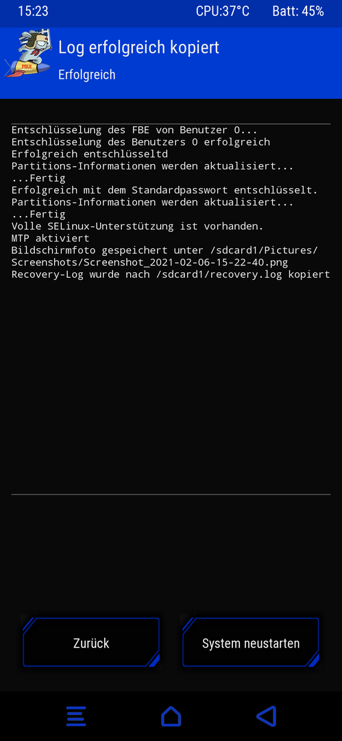

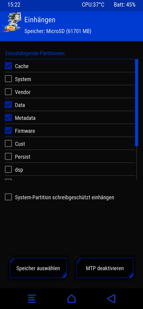

@Xanoris
Ich habe jetzt alles hinbekommen wie ich es wollte.
Gib Info wenn du dich auch nochmal ran getraut hast! 😁
Reaktionen: Xanoris
@Astronaut2018 Wenn /system als Image gesichert wird, kann nichts schief gehen.
Reaktionen: Xanoris

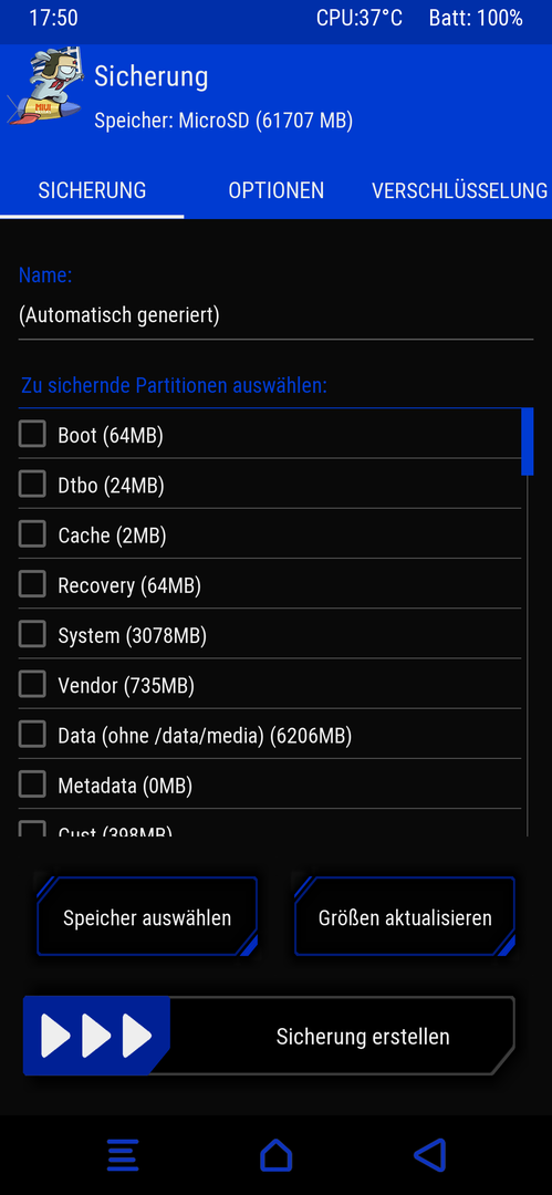

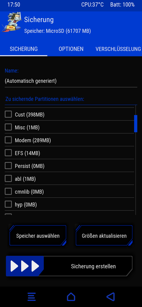

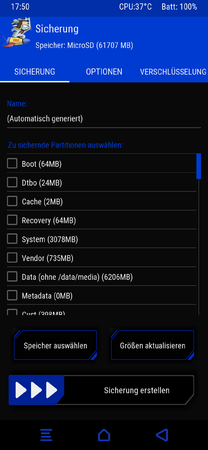

Einfach alles sichern, was du sichern kannst. Prinzipiell würde nur /data reichen + alle Partitionen, die von dir verändert wurden. Ansonsten liegen alle Partitionen auch als Image in Form deiner Firmware oder Custom ROM vor.
Alles sichern ist verdammt viel.
Sind ca 80 Auswahlmöglichkeiten.
Kann ich auch die Images aus der Custom Rom einzeln in Twrp flashen?

@Astronaut2018 Ja klar, du kannst die Images auch einzeln flashen. Egal was, ob TWRP Sicherungen, deine Stock ROM oder deine Custom ROM, alles sind Images der einzelnen Partitionen. Ausgenommen ist /data, da werden alle Dateien/Ordner als Archiv gepackt. Aber z.B. die Sicherung von /boot in TWRP (boot.img) ist exakt dasselbe Format wie auch in den ROMs.
Bedeutet, wenn du auf /system, /vendor usw. nichts verändert hast, brauchst du keine Sicherung in TWRP und kannst auf die ROM zurückgreifen und die dortigen Images verwenden.
Reaktionen: Astronaut2018

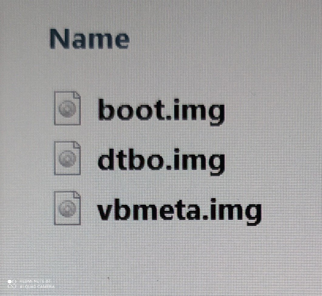

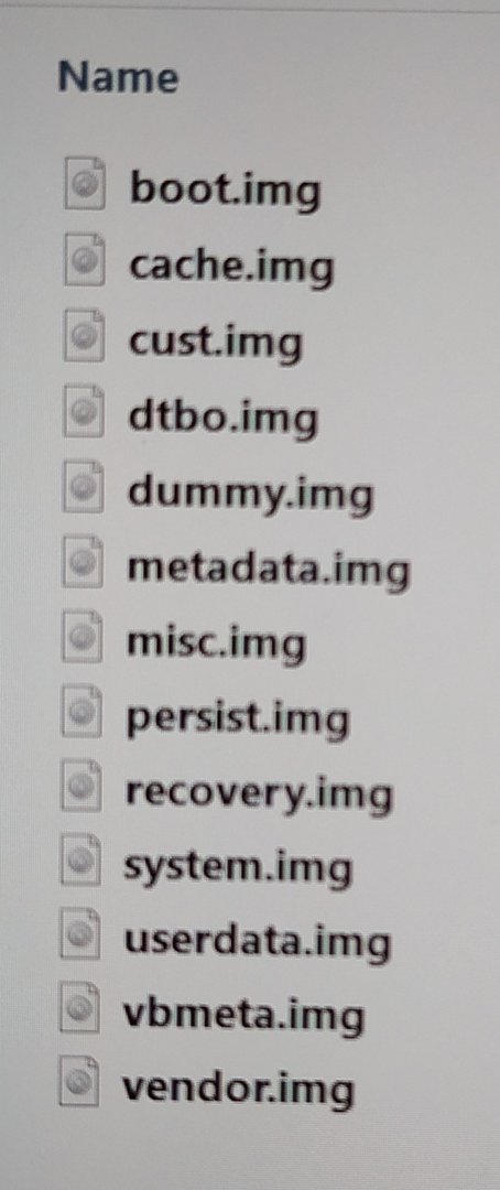

@BOotnoOB
Hab mal alle Images raus kopiert.
Die kann ich alle verwenden und flashen?
Natürlich in die richtigen Partitionen.
Wo kann ich mich informieren was das alles für Images sind.
Manche kenne ich wie Boot, System, Recovery.
Aber für was sind die anderen?
Erstes Bild ist die Stock Rom.
Zweites Bild ist die Custom Rom.
Warum diese Unterschiede?

@Astronaut2018 Beim 2. Bild fehlt aber noch was. :)
Da sind bestimmt noch Dateien in der ZIP, wie system.new.dat.br und vendor.new.dat.br
BOotnoOB schrieb:
@Astronaut2018
Ja sind da noch, aber keine Img Dateien.
Kann man die umwandeln?
@Astronaut2018 Ja, die kann man umwandeln. Eigentlich sind das Formate, die bei einem OTA-Update verwendet werden, um die neuen Dateien aufzuspielen.
Alle Partitionen des Formats EXT4 sind in sog. Speicherblöcke (4096 Byte) unterteilt. Ein Update überschreibt immer nur die zu ersetzenden Blöcke und keine einzelnen Dateien. Die "neuen" Blöcke befinden sich alle in der Datei system.new.dat, welche nochmals mit dem Tool Brotli (.br) komprimiert wird.
Die Datei system.transfer.list gibt an, wohin diese Blöcke kopiert werden sollen (Speicheradresse auf der Partition).
Bei einer Custom ROM enthält system.new.dat alle Blöcke der Partition und nicht nur neue, die ersetzt werden sollen. Also im Prinzip ein komplettes Image, das aber noch umgewandelt werden muss. Dazu brauchst du die Tools
- Brotli, um system.new.dat zu dekomprimieren
- sdat2img, um system.new.dat in ein Image umzuwandeln

So, hab's getestet. Entschlüsseln klappt einwandfrei, ein- und aushängen, sichern und wiederherstellen (auch Meta) klappt ebenfalls einwandfrei. Keine Fehlermeldungen.
Stellt sich nur die Frage warum ich diese Recovery nicht früher entdeckt habe...? 🤔 😁 So ist das Note 8T (also mit der Hellas-TWRP und MiuiMix) nahezu perfekt.
