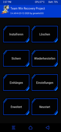

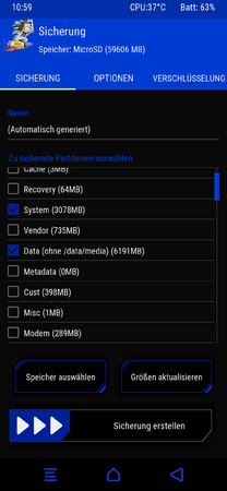

Hab jetzt nochmal eine andere Twrp Version gefunden die auch Data sichert, aber 2 Probleme Uhrzeit geht nicht einzustellen und Metadata geht nicht einzuhängen.
Aber das Wochenende ist ja noch lang. 😁
Hier der Download wer es ausprobieren möchte.
twrp_ginkgo-willow_3.4A9_23-12-2020_BL
Edit!
Urzeit ging jetzt einzustellen und Recovery von der Data Partition ging ohne Fehler.
Nur das mit Metadata muss ich noch beseitigen.
Dann ist die Version perfekt.
Bin nah dran. 😂
Vielleicht kann mir @BOotnoOB helfen?

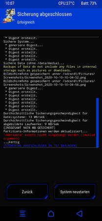

Was kann ich da machen mit der Metadata Partition?
Kann ich die irgendwie löschen?
Braucht man die überhaupt?
Reaktionen: Xanoris

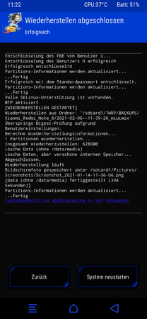

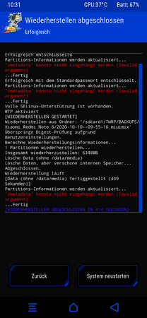

Hast Du, wie im Bild 3 ersichtlich, eine Wiederherstellung erfolgreich gemacht? Und - läuft?
Wenn ja, würde ich mal behaupen: nein (bzgl. braucht man die Metadata).
Ja, Wiederherstellen war erfolgreich und läuft auch.
Alle Apps und Einstellungen sind vorhanden.

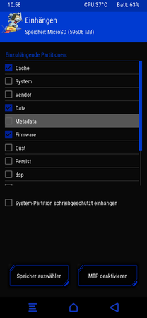

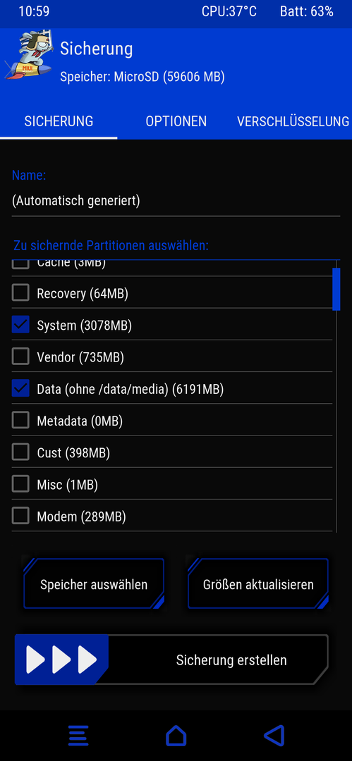

Die rote Schrift stört mich.
Metadata geht nicht einzuhängen und ist 0Mb groß.
Ich mach gleich nochmal Screenshot.
@Xanoris
Willst du es nicht mal testen?😉

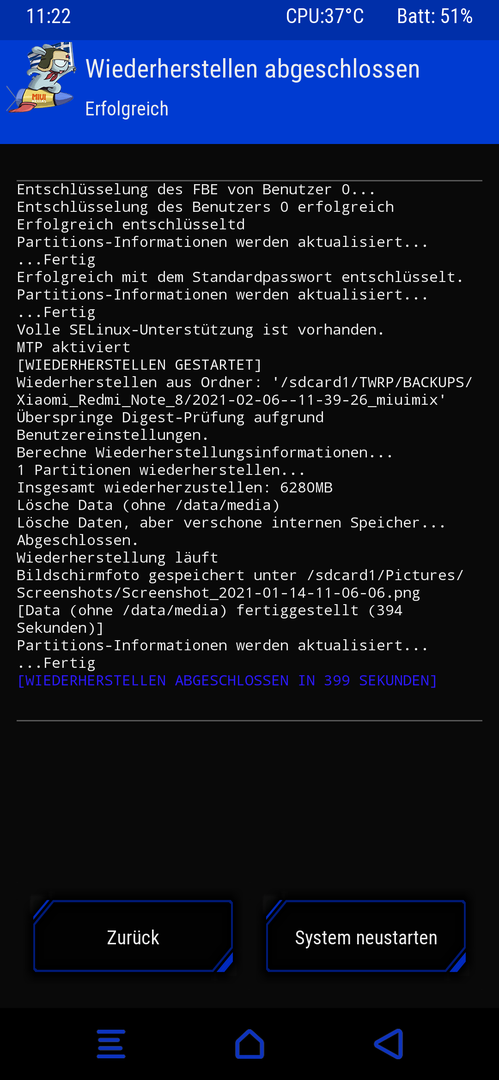

Ich habe jet mit dem Tool die Stock Fastboot Rom 12.0.2.0 geflasht, dann gleich modifizierte Twrp geflasht und in Twrp gebootet.
Dann habe ich MiuiMix 12.0.2.0 geflasht und Data Formatiert und ins System gebootet, Ersteinrichtung bis zu Wo WLAN Netze kommt.
Handy ausgeschaltet und mit Tastenkombination ins TWRP gebootet und meine Data Sicherung zurück gespielt.
Alles ohne Fehler durchgelaufen.
Siehe Screenshot.
Will jetzt nochmal in Twrp starten und eine Sicherung starten.
Mal schauen ob es wieder Fehler anzeigt. 🤔
