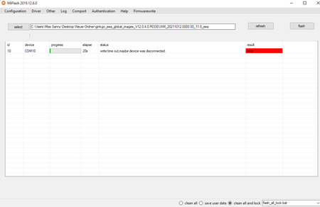

Hallo, Ich versuche auf meinem Handy Magisk und eine Firmware drauf zu bekommen. Jedoch kommt immer dieser Fehler. Kann mir jemand helfen wie ich eine Firme drauf bekomme und wo ich diese herbekomme?

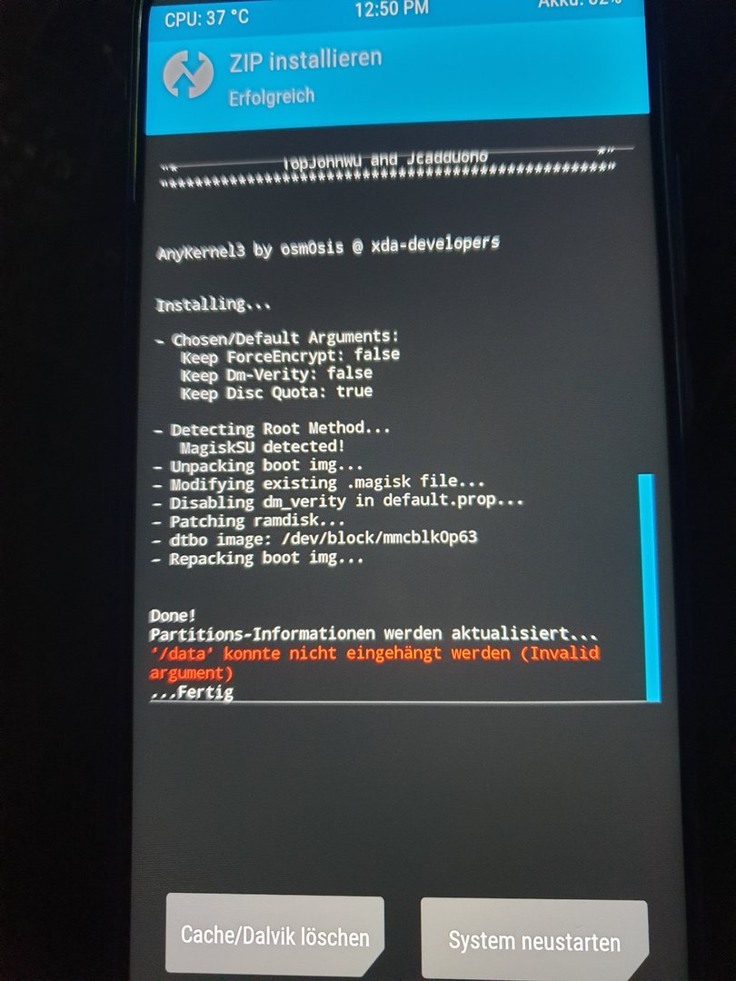

Voher kam das "The System has been destroyed" hier. habe dann diese wieder hinbekommen. Jedoch startet er nicht mehr ins Menü. Bootloader entsperrt ist alles. Es steht immer Redmi da und starte immer wieder von alleine.

Habe format data gemacht. In der Hoffnung das der Fehler weg geht.

Auf mein Handy steht M1908C3JG. Leider weis ich nicht welche Firmware ich nehmen muss. Es kommt immer der fehler hier. Oder kann ich eine Firmware über TWRP draufmachen?

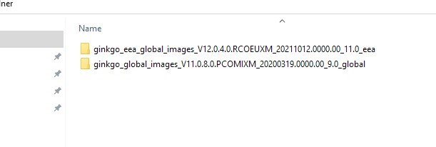

Mit was hast du entpackt?
Ja geht auch über TWRP dann aber keine Fastboot Rom sondern Recovery

Mit winrar. es wr die ganze Zeit jetzt im Recovery Modus. Also das mit dem Männel. Jetzt ist aber der Bildschirm schwarz und ich komme nicht mehr rein. Wenn ich das Handy treene vom Pc und wieder dran machen kommt der Ton das was angeschlossen ist Mehr aber auch nicht. Gibt es eine Software das es wieder geht?
supermaus11

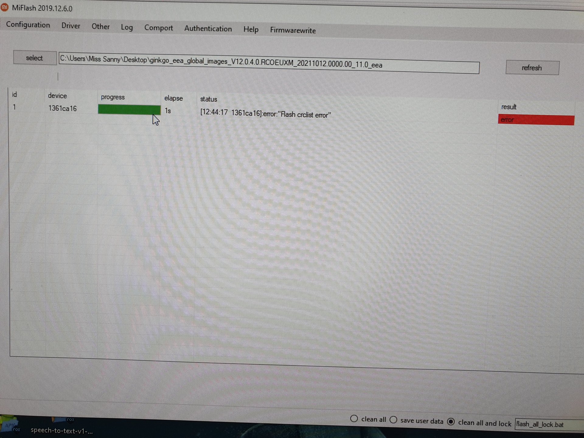

Habe es nochmal versucht. Leider bricht es immer ab
Beitrag automatisch zusammengefügt:
Ich komme nicht mal zu dem Bild was rechts ist. Mein Handy ist glaube schrott.
Weis auch nicht ob es die richtige Firmware ist? Welche brauche ich für mein Handy?

Du hast definitiv das Redmi Note 8 =Ginkgo?
Du hättest auch keine Fastboot Rom nehmen dürfen die niedriger ist als die auf dem Handy drauf war.
Dann die Region die man nimmt muss für deines sein.(Eu usw)
Magisk hätte vorher bestenfalls entfernt werden sollen.
Ich hatte geschrieben eine Recovery ROM zu nehmen, die hätte über TWRP geflasht werden können.
Schau im Gerätemanager am PC als was erkannt wird.
Sieht hier nach Hardbrick aus und du musst über EDL ran.
