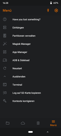

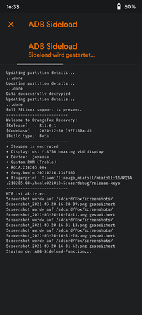

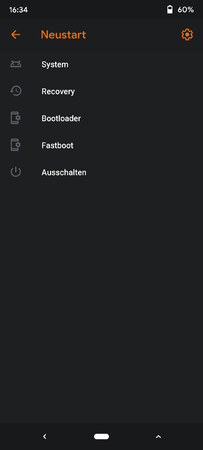

Guten Morgen,
nutzt jemand Orange Fox Recovery und kann mir ein kurzes Feedback hinsichtlich der Funktionalität geben?
Julian

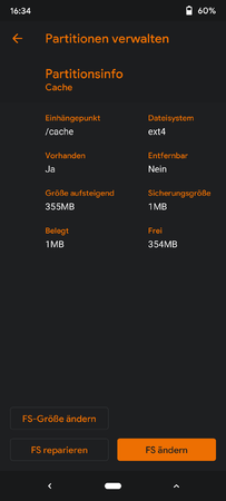

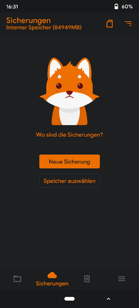

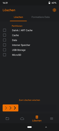

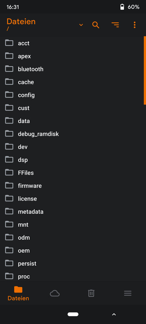

Ein Bild sagt...
Screenshot_2021-03-20-16-28-11.pngScreenshot_2021-03-20-16-31-13.pngScreenshot_2021-03-20-16-31-26.pngScreenshot_2021-03-20-16-31-42.pngScreenshot_2021-03-20-16-33-48.pngScreenshot_2021-03-20-16-34-00.pngScreenshot_2021-03-20-16-34-49.png
Reaktionen: Julian23 und dc_01

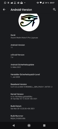

Heute via OTA-Updater auf crDroid 7.4 geupdatet. Läuft. Details hier.
Darf man fragen welche Variante vom Note 9 Pro du hast?
