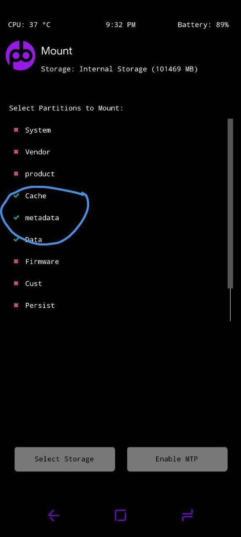

Guten Abend @ShoopMn
Ich nutze diese Recovery:
[RECOVERY][UNOFFICIAL[joyeuse][v3.0.0] Pitch Black Recovery [07/08/2020]
Das mit der Verschlüsselung ist wirklich nervig, da muss ich Dir recht geben.
Damit Du die ROM zum booten bekommst, muss die Data Partition formatiert werden. Also vorher Deine Daten sichern, weil dadurch auch der interne Speicher gelöscht wird.
Also folgende Reihenfolge:
  1. Daten sichern
  2. Boot ins Recovery, format 'data'
  3. Mit ADB sideload die ROM aufs Telefon schieben
  4. Nur folgende Partitionen einhängen: IMG_20200811_232829_518.jpg
  5. ROM flashen, wipe dalvik und cache
  6. Reboot
Falls Du rooten willst, das boot.img mit dem Magisk Manager patchen und in der Recovery flashen.
Zur Kamera: ich verwende die GCam von hier:
[BEST][GCAM7.3][Port For Redmi Note 9 Pro/S][CURTANA][JOYEUSE]
Läuft und macht mindestens genauso gute Bilder wie die Stockkamera.
Gruß und Gute Nacht.
