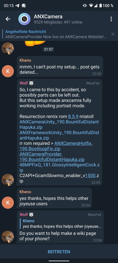

Habe die anx camera zum laufen gebracht. Das braucht man dazu. Die gcam Teile über twrp installieren. Das andere über magist.
geht dann auch astro?
Nein. Geht nicht. Und die Front Kamera auch nicht. Wie ich gerade festgestellt habe.

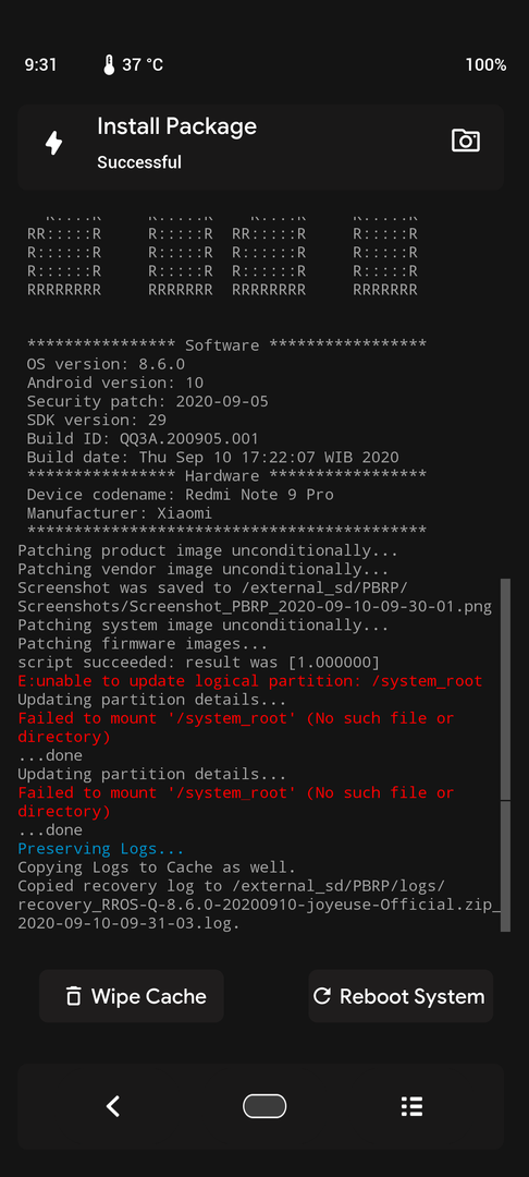

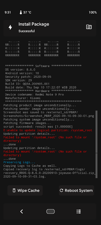

Auch diese bekomme ich nicht installiert.
Hab noch keine Version des RR installiert bekommen 😭
Was mache ich falsch?
Habe die neueste Version com PBRP.
(Ging allerdings mit den älteren auch nicht(
Ich unmounte alle Partitionen außer die Data.
Dann installiere ich das ZIP vom ext_sdcard
Läuft soweit alles durch.
Am Ende gibt's dann aber rote Zeilen, Fehlermeldungen.
Unable to update logical Partition : /system_root
failed to mount system_root
no such file or directory
screenshot
Ignorieren und einfach in System booten 😉
Tatsächlich, es geht dann 😳
Ist dann zwar das recovery von lineage drauf, aber das flash ich mit fastboot wieder zu pbrp
Danke

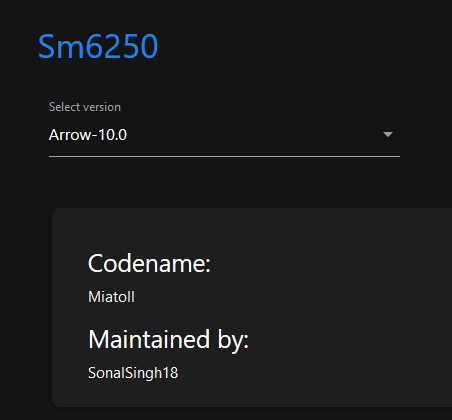

@ShoopMn
wo finde ich denn da das Redmi Note 9 Pro ( Joyeuse )?
@dc_01
miatoll (Redmi Note 9S/9 Pro/9 Pro Max/Poco M2 Pro)
Genau! 👍
"Miatoll is an Unified codename for All Redmi Note 9 Snapdragon 720G family + Poco M2 Pro
MI = XIAOMI
ATOLL = SNAPDRAGON 720G
Device in miatoll line:
- Curtana
- Joyeuse
- Excalibur
- Gram"
Reaktionen: StroyYa und dc_01
Das bekomme ich angezeigt, ist schon verwirrend...
@ShoopMn
Stürzt bei dir die Kamera (ANX) auch ab, wenn Portrait oder Front aktiviert wird ?
@ShoopMn
Kurze Frage: Safety Net ist ok, also CTS und BasicIntegrity? Wegen GPay und so...
Danke
Hallo, Portrait war mir das Wichtigste!
Dachte zunächst, sie stürzt ständig ab.
Stimmte aber nicht!
Nach mehrfachen Abstürzen und gefühlt 8 maligen Neustart der Camera läuft die nun stabil.
Sie braucht allerdings Tageslicht um zu initialisieren - warum auch immer.
Bin gerade im Urlaub in Dänemark und mache ständig Fotos 🙂
Stürzt bei mir nicht (mehr) ab! Die Camera läuft sogar extrem stabil.
Für die FrontCamCrash solltest Du diesen >"Fix"< hier installieren:
ANXCamera Pro - Apps on Google Play
Man muss hand gesture disablen und speichern.
