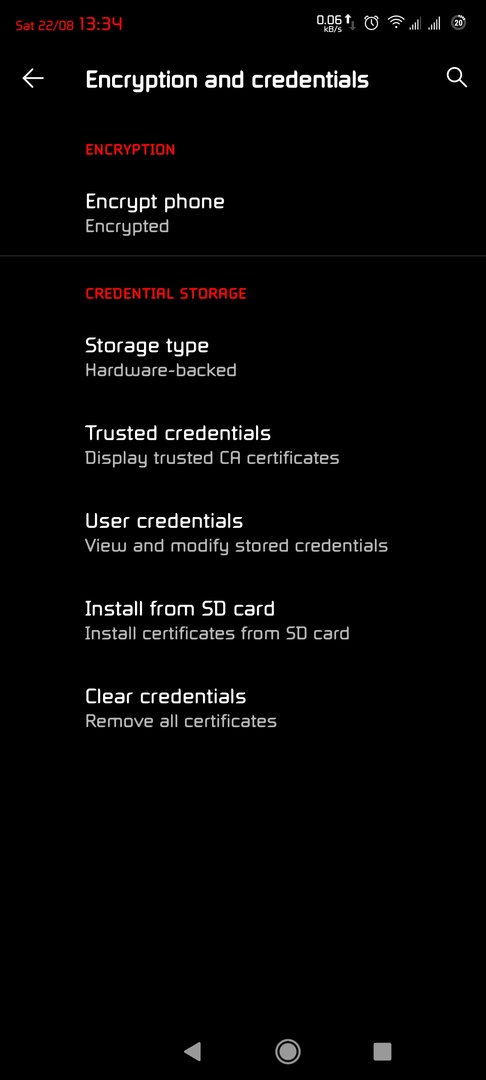

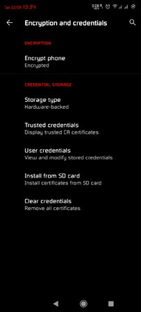

Ich würde ganz gerne auf PBR 3.0.0 und dem Resurrection Remix gehen. Zunächst einmal wäre mir wichtig zu wissen, ob man damit überhaupt eine Vollverschlüsselung des Redmi's hinbekommt, weil ich jetzt schon häufiger mit irgendwelchen Problemen bzgl. der Verschlüsselung der Partitionen gelesen hatten.

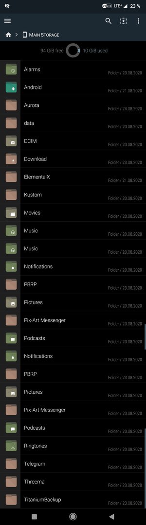

Hi, Telegram stellt deine Daten automatisch wieder her, wenn du Telegram neu installierst und deine Telefonnummer gleich bleibt.
In deinem Hauptspeicher ist ein Ordner 'Android' dort sind die Daten deiner 'Nutzer' Apps hinterlegt. Du kannst den gesamten Ordner auf eine externe Speicherkarte oder auf den PC kopieren und nach dem Unlock wieder rüber schieben.
Das gleiche kannst du natürlich auch mit den anderen Ordnern machen.
Manche Apps legen einen eigenen Ordner an (Threema usw). Dort sind dann z.B. Bilder aus den Chats, oder offline Karten zur Navigation gespeichert.
Das kannst du machen. Was anderes fällt mir nicht ein.
