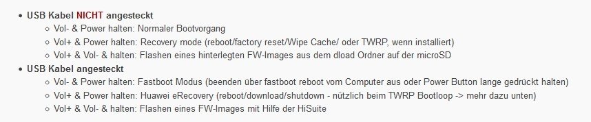

Das kennst du aber?
2018-02-28 21_44_25-Honor 7 - Tastenkombinationen beim Booten (Recovery, eRecovery, Fastboot, ...jpg

Ich wunder mich nur, weil da doch eindeutig steht: Vol - + Power= normaler Bootvorgang (ohne Kabel); und wenn du root hast, läuft es ja wohl wieder....??

Also, Vol - + Power + im PC einstecktes Kabel beim Starten aus ausgeschaltetem Zustand bootet ins system? Was ist denn mit Apps, z.B. Quick Boot, die dich ins recovery/bootloader starten lassen vom system aus? Kann man nicht vom Magisk aus auch ins recovery booten? Du denkst ja dran, dass das (gepatchte) Recovery-system in die Recovery-Ramdisk (und nicht boot / recovery / etc.) geflasht werden muss???

Ich glaube, ich komme auch nur ins erecovery, wenn ich mehrmals (>6mal?) erfolglos versucht habe, ins System zu booten, was aber halt nur äußerst selten vorkommt... Als ob das System nen Zähler hat und merkt, wie oft man erfolglos zu booten versucht hat... Dann erst mal viel Freunde mit dem Teil...
Recovery und eRecovery hier nicht verwechselt.
Mit KabelVerbindung sollte man mit Lautstärke Lauter in die eRecovery kommen
