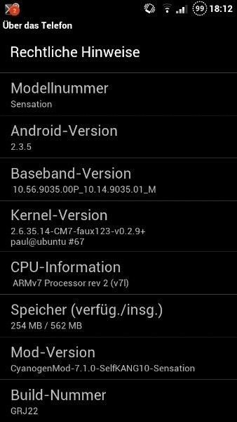

Ich habe mir die neue Firmware mit 3.24 geflasht, diese hat ja einen freien bootloader... davor habe ich per revolutionary auf s-off gestellt.
Nun bin ich verwirrt, muss ich nach RUU trotzdem noch per adb auf s-on stellen oder sollte ich das besser lassen? Auf der ersten Seite steht ja, man sollte das S-On weg lassen, wenn offiziell der Bootloader entsperrt wurde...
Kurz und Knapp möchte gerne ne Stock Rom haben + S-ON :D
S-off habe ich nach der Anleitung hier im Forum gemacht keine Cid oder Super Cid gesetzt.
Meine Frage ist ob ich mir nun einfach RUU_Pyramid_HTC_Europe_1.50.401.1_R_Radio_10.58.90 35.00U_10.15.9035.02_2_release_228602_signed.exe laden kann ein Super Wipe mache danach die RUU.EXE ausführe dann S-On per Anleitung hier im Forum setzte und das wars. Kann ich danach die Orginalen Software Updates laden und Installieren wie z.b bald das kommende ICS ?
Meine Daten :
Sensation Unbranded gekauft in Deutschaland
HBOOT 1.17.1111
Radio 10.14..9035.01_M
ClockworkMod 5.0.2.0

Ja, genau das kannst du. Ich würde aber eine ältere RUU installieren und nicht gleich 1.50, denn soweit ich weiß ist der BL von 1.50 noch nicht unlockable. Sollte jetzt diese "Security Warning" oben im BL stehen, bekommst du die nicht mehr weg. Nimm am Besten die 1.35.
mfg Marcel
