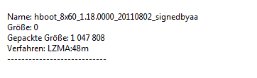

EDIT: Ich hab die RUU exe 145.166.1 die verfügbar ist mal gestartet und die Rom Zip Datei rauskopiert. Dort hab ich dann den Hboot gefunden:
Hat auch den Hboot 1.18...
Ich nehme mal an, dass ich die jetzt bedenkenlos flashen kann?
Richtig?

@Ravenna
Du kannst die RUU, mit dem HBOOT 1.18.0000 bedenkenlos flashen.
Du hast S-OFF, dann einfach die RUU ausführen, und flashen.
Danach muß im Bootloader, die Zeile noch manuell von S-OFF nach S-ON geändert werden.
Zum ausführen der RUU, müssen die HTC Treiber (die gleichen wie bei Revolutionary - oder HTC Sync installiert sein)
Danach ist alles wieder original, und es können bedenkelos OTA Updates auf die neueste Version durchgeführt werden.
