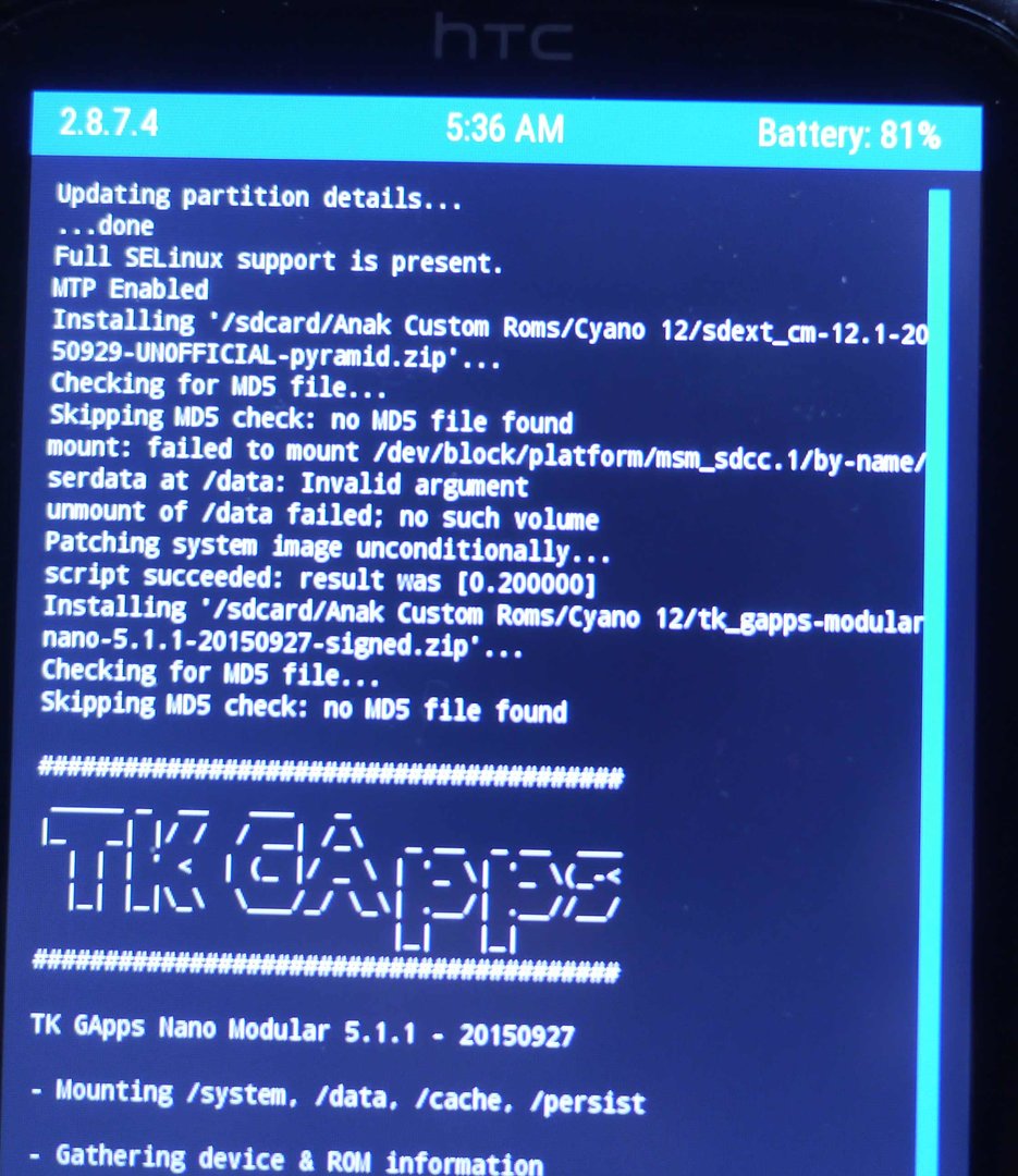

Aber :crying:......die 8GB Partition wird nicht genutzt:scared:
Screenshot hab ich hochgeladen.
Hast noch ne Idee oder ist die Luft draußen :confused2:
Na zumindest mal eine gute Nachricht :thumbup:
Hmm, wenn ich davon ausgehe das die Konfigurierte ROM okay ist, dann muss ich den Fehler bei der Partitionierung der SD Karte suchen. Ich habe sonst keine Idee, außer das du die Anleitung nochmals langsam durchgehen solltest. Erst die große Partition erstellen, sprich wenn deine Karte 32GB hat dann 22, 23 oder 24 GB als erstes erstellen und nicht vergessen mit Apply zu bestätigen/beziehungsweise formatieren. Danach den Rest die übrige ca. 8GB erstellen und nicht vergessen mit Apply zu bestätigen/beziehungsweise formatieren.
Also ich geb auf :mad:
Nachdem ich diese Anleitung ca 30 x von vorn bis zum Schluss gemacht habe. Schade das niemand einen Tip hat, was diese Fehlermeldung bedeuten könnte.
Danke TomTim. Ich zieh den Hut vor deiner Geduld :thumbsup:
Schreib doch mal ne Nachricht hier im Thread, vielleicht haben die Leute die selbst mit der Modifizierten ROM arbeiten eine Idee...
