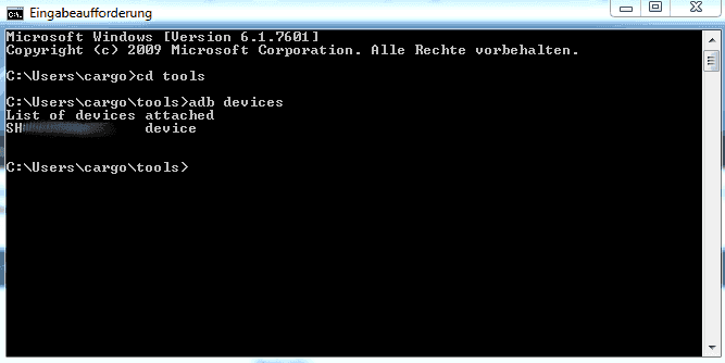

  • dann kann (zum Test) adb devices eingetippt werden, es wird dann, wenn alles funktioniert, sowas ausgegeben:
C:\Users\cargo\tools>adb devices
* daemon not running. starting it now on port 5037 *
* daemon started successfully *
List of devices attached
SHxxxxxxxx device (hier steht die Seriennummer deines Sensations)
Wird die Seriennummer angezeigt, ist es geschafft.

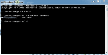

Es kann auch in den Fastboot Modus gestartet werden, und hier zum Test fastboot devices eingetippt werden.
Dann wird das ausgegeben:
C:\Users\cargo>cd tools
C:\Users\cargo\tools>fastboot devices
SHxxxxxxxxxx fastboot (hier steht die Seriennummer deines Sensations)
