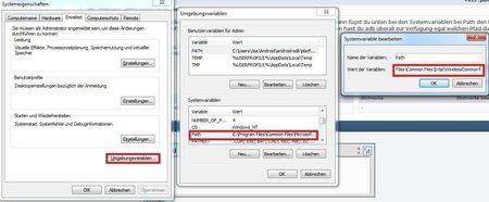

Ich hätte da noch ein Frage bzgl. Android SDK.
Ich bin mir nicht sicher ob ich das SDK richtig eingerichtet habe, muss man ein Virtual Device runterladen? Woran kann ich erkennen das es richtig installiert wurde.
Öffne am besten im Ordner "tools" eine Eingabeaufforderung und schreibe einmal "adb version" - wenn du da die entsprechende Ausgabe ohne Fehlermeldung erhälst, sollte alles in Ordnung sein.
Der Befehl "adb" ist entweder falsch geschrieben oder konnte nicht gefunden werden.
Ich habe mir jetzt mal unter Virtual Devices was runtergeladen, im SDK Manager unter "Installed Packages" steht jetzt " SDK Platform Android 2.3.3".
So jetzt erstmal ein Neustart.
Edit: Es wird immernoch nicht gefunden. Ich möchte nur ungerne alle Packages runterladen, das dauert mit DSL Light wahrscheinlich mehrere Tage...
Geh in die Erweiterten Systemeinstellungen von Windows und dort auf Umgebungsvariablen. Und dann fügst du unten bei den Systemvariablen bei Path den Pfad deiner adb.exe unter Pfad ein. Einfach ein ";" machen und ohne Leerzeichen den Pfad einfügen, dann hast du adb überall zur Verfügung egal welchen Pfad du in CMD hast.

Ok habe ich jetzt gemacht. Der Pfad bis in den Ordner , oder auch /tools/adb ?
Ich bekomme immer folgende Fehlermeldung " AdbWinApi.dll fehlt auf dem Computer, installieren sie das Programm erneut"
C:\Users\Joe\Android\android-sdk\platform-tools
Das ist mein Pfad, so in die Richtung müsste deiner auch aussehen. Alternativ den adb-tools ordner runterladen der hier im Forum mit Link rumschwirrt und den Pfad dahin angeben, müsste auch gehen.
Reaktionen: ehrles
Es hat geklappt :)
Fehler: In der neuen SDK-Version befindet sich ADB nicht mehr im Tools-Ordner. Also habe ich die adb.exe heute morgen rüberkopiert.
Was habe ich vergessen? Na AdbWinapi.dll und AdbWinusbApi.dll :D
Ein fettes Danke an Lion13 und Neandertaler19
