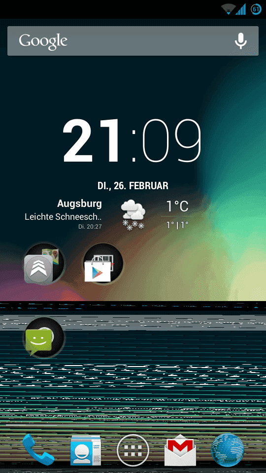

so wollte nur mal bescheit sagen. mit der firmware 3.33 ist flackern weg empfang doppelt so gut wlan u tkom .die beste entscheidung was ich machen konnte ...vielen dank an alle
leider zu früh gefreut :( siehe bild :sneaky: war der anfang wird dan schlimmer aber erst seit der 24a
Warum flashed du nicht einfach ne Version vom 21./22. ?? Hab ich auch und funktioniert einwandfrei.
In 1 oder 2 Wochen wenn die Bugs behoben sind kannst du dann wieder die aktuellste flashen.
