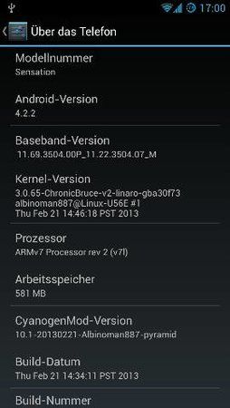

Zu = was speziell willst du da sichern?/l
Will die neue Ruu installieren. Und habe kein backup der alten. Die wurde mit den update von albinoman mit drauf gezogen.
Gesendet von HTC Sensation Cyanogenmod 10.1(4.2.2) via Android-Hilfe App
? sorry, verstehe nicht. was für eine RUU hast du dir mit der ROM vom albinoman gezogen?

As always: remember it takes a FULL charge from AC, and a full discharge then re charge for it to be accurate. Also leave it plugged in for up to an hour at 100%. Check below for full changelog Feedback always welcome Please read the Kernel section for more info and full config options for the kernel.
Version 11.69
Gesendet von HTC Sensation Cyanogenmod 10.1 (4.2.2) via Android-Hilfe App
