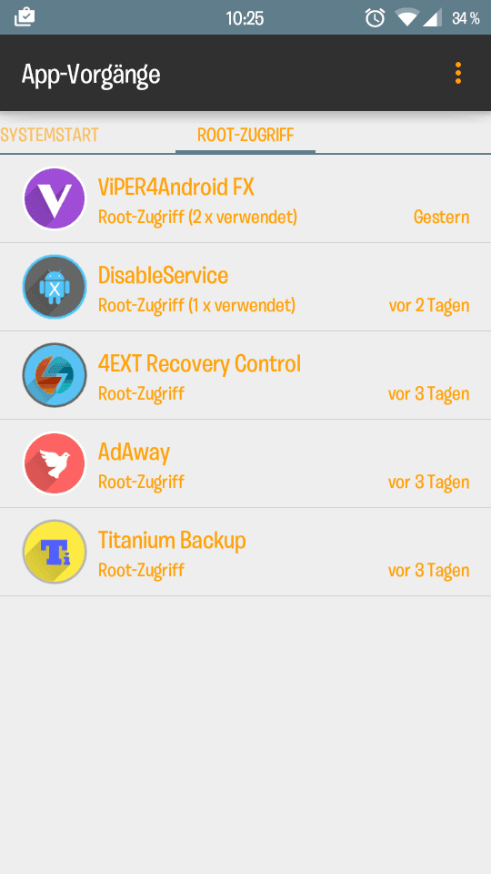

Kurze Frage an die Sensation Gemeinde. Wo finde ich die Einstellungen des Superusers? Habe gelesen, dass bei Lollipop ein Privacy Guard eingebaut ist. Früher hatte ich immer die SuperSU von Chainfire benutzt. Da konnte ich den Programmen im nachhinein die Rootrechte entziehen oder zuweisen.
Ich finde nicht wo alle die Programme aufgelistet sind, denen ich Rootrechte vergeben habe.
Danke im Voraus.
Gruss Sinclair
Unter: Systemeinstellungen/Datenschutz/Datenschutz
Dort angelangt nur noch im sogenannten Hamburger Menü (rechts oben die drei übereinander liegende Punkte) Erweitert auswählen.
Hier bekommst du einen Überblick über alle Applikationen, Rechte lassen sich ebenfalls entziehen.

Darüber hinaus lässt sich SuperSu apk installieren und Zugriff auf gewöhnliche Weise verwalten.

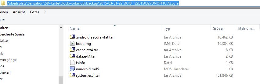

Hab da ein paar Fragen zum Recovery mit der 8GB Datenpartition.
Da meine Sandisk Ultra im Sensi ab 4.4 immer verloren wurde, stand ich vor der Wahl, 4.2 , 4.3 oder eine lahme SD. Die lahme SD wurde mit 4.4 mit Link2SD immer unbefriedigender, wesewegen das Wiko letztendlich das Sensi beerbt hat.
Hatte mir dann Lollipop aufgrund dieses Fadens dann auf die Sandisk Ultra geflasht und auch Lollipop verlor diese SD immer nach gewisser Zeit, warum auch immer. Hatte sie auch schon komplett geplättet, im Telefon selber partitioniert und formatiert läuft nicht stabil.
Hab mir dann Lollipop auf der lahmen SD mit 4GB Datenpartition mit dem Rom-Script eingerichtet, (Der Speicher wird auch mit 4GB angezeigt, was von der Geschwindigkeit schon beeindruckend war und die Sandisk extreme bestellt. Die kam heute an, habe sie dann sogleich wie die alte SD mit 4096 mit Gparted partitioniert und anschliessend die Fat32 Daten über den Explorer rübergezogen und ein zuvor erstelltes 4ext Backup (gekaufte Version) dann zurückgespielt in der Hoffnung, daß die Datenpartition und meine Einstellungen der SD-ext mit zurückgesichert werden. Das war nicht so. Das Telefon startete praktisch als Date-Wipe.
Habe ich da was falsch gemacht oder übersehen? Meine data Partition wird leider nicht mitgesichert,hat nur 2KB. Geht das nicht? sonst müsste ich Link2SD nehmen, das unter 5.x wohl noch nicht stabil läuft.
Edith sagt. Boah, bin ich blöd. SD-ext war nicht in 4ext angehakt

Dann hat sich alles erledigt?
Danke der Nachfrage. Ja, ich schäme mich zwar noch, wie man so blöd sein kann, aber jetzt passts.
