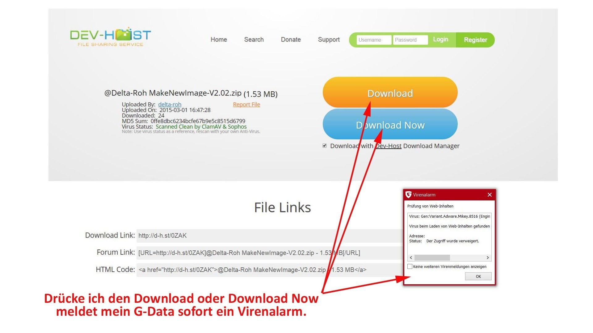

Nur die Datei die zum modifizieren der Rom nötig war, lies sich nirgendwo entpacken. Es handelte sich um eine zip.exe Datei...
Du bist bereits der zweite, der davon Berichtet das die Datei plötzlich eine .exe ist. Warum das passiert kann ich nicht nachvollziehen. Ich habe die zip nun auf einem alternativen Hoster hochgeladen, der Download-link in der Anleitung wurde angepasst.
Hinweis: Leute achtet bitte darauf was auf eurem PC landet. Auf Dev-Host findet sich neben dem normalen Download-Button (Blau) noch ein zweiter (Gelb-Orange) der auf eine andere Seite führt und Suspekt ist. Wenn ihr eine zip Datei Laden wollt es aber am ende eine exe ist dann solltet ihr das teil gleich Löschen.

Hast du versucht die Exe-Datei zu starten, dann hast du jetzt einen Virus auf deinem PC.
Mir ist es auch so ergangen, weil mein G-DATA schon beim runterladen Alarm schlug hatte ich den kurzfristig abgeschaltet. Die Exe-Datei mehrmals versucht zu starten, aber es passierte nichts.
Nächsten Tag hatte ich dann mal eine Viren Prüfung durch geführt, die Exe-Datei hatte sich über 60 mal bei mir einquartiert. Da hatte ich erst einmal genug zu tun um den Virus wieder zu entfernen.

Wenn ich auf der Seite von xda delta-rohe die Zip-Datei runterladen will, bekomme ich einen Virenalarm.

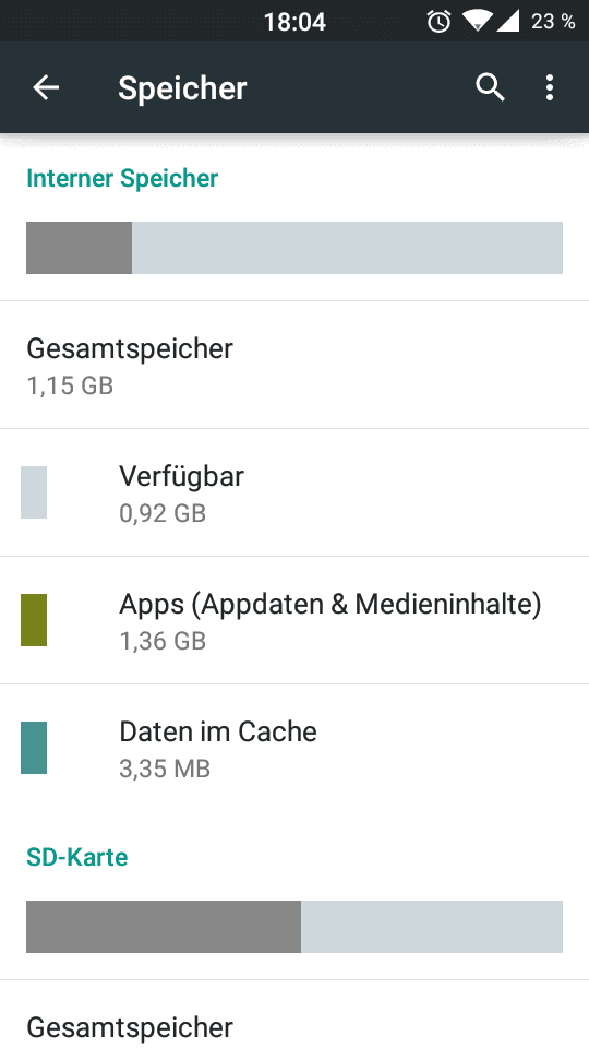

Ich habe auf SD-Karte eine zweite Partition mit ext4 eingerichtet die 4GB groß ist. Die link2sd app sorgt dafür, dass alle apps inkl cache und Daten auf der Partition gespeichert und im /data verlinkt werden. Ausserdem kann ich Dalvik-Cash von Systemapps auch auf die Partition verlinken. Ich verwende eine Classse 10 Sandisk Extreme 64GB SDXC-Karte.
Ein Vorteil sehe ich darin, dass bei einem Update ich keine extra vorbereitete ROM brauche
Den Vorteil sehe ich auch. Ich habe bisher meine Apps per Titanium Backup auf die Speicherkarte ausgelagert. Da blieben aber immer Programmbestandteile im internen Speicher. Wenn das jetzt so sein sollte, dass alles vom Programm auf in den externen Speicher wandert, wäre mir damit schon sehr geholfen.
