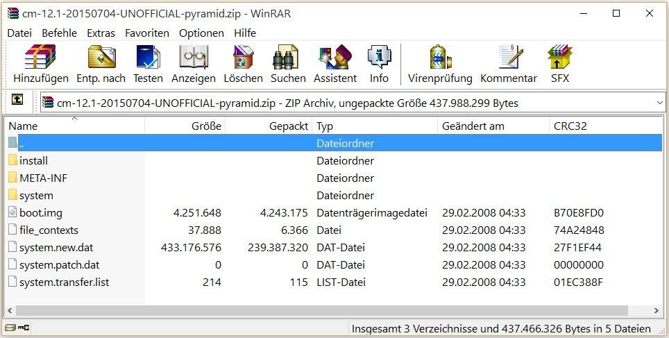

In der Tat, die boot.img in der Original ROM (cm-12.1-20150704-UNOFFICIAL-pyramid.zip) von Ivanich hat eine Größe von 4.251.648.
Nach dem Patch von @DelTa-Roh v3.0 hat die boot.img nur noch eine Größe von 3.510.272, warum weiß ich nicht.
Ich kann auch Ivanich im XDA-Developers Forum nichts schreiben, kann kein Englich.
Deshalb nochmal DANKE, DANKE @TomTim. :thumbsup::thumbsup:

mit dem flashen der ROM’s 02.07. u. 04.07. von Ivanich hatte ich ja Probleme (Boot-Schleife). Durch die Hilfe von @TomTim konnte das Problem gelöst werden und alles funktionierte wieder.
Alle bisherigen ROM’s hatte ich ja mit dem Patch von @DelTa-Roh MakeNewImage-v3.0 umgewandelt. Dabei wurde aber bei den ROM’s von 02.07. u. 04.07. die Größe der boot.img verkleinert, wodurch ich beim flashen der ROM‘s in einer Boot-Schleife festhing. Bei den anderen ROM’s bis zum 29.06. war das nicht der Fall, die konnte ich alle ohne Probleme flashen. Aber das muss ja einen Grund haben warum die boot.img verkleinert worden sind.
Deshalb habe ich eben mehrere Versuche durchgeführt.
1. Beide Versionen von @DelTa-Roh (v1.04 und v3.00) neu heruntergeladen.
2. Beide ROM’s 29.06. und 04.07. mit der @DelTa-Roh MakeNewImage-v3.0 umgewandelt und die Größe der boot.img mit der Größe der ungepatchten
verglichen. Und siehe da, beide waren kleiner (3.510.272).
3. Die ROM’s aufs Handy kopiert und geflasht, beide ROM’s endeten in einer Boots-Schleife.
4. Das gleiche habe ich mit der @DelTa-Roh MakeNewImage-v1.04 wiederholt, hier wurde die Größe der boot.img nicht geändert (4.251.648).
5. Wieder beide ROM’s auf Handy und geflasht, was soll ich sagen, beide ROM’s laufen ohne Probleme.
Was ich allerdings nicht begreifen kann, dass jetzt auch die boot.img von der ROM vom 29.06. verkleinert worden ist. Das war degenerativ am 29.06. wo ich die ROM geflasht habe nicht der Fall. Ich speichere mir die letzten 3 ROM’s immer auf meiner Festplatte.
Mein Fazit: Die nächste ROM von Ivanich werde ich wohl mit der @DelTa-Roh MakeNewImage-v1.04 umwandeln.

habt Ihr mal nachgeschaut wie groß die Boot.img nach dem Patch mit @Delta-Roh MakeNewImage-V3.00 ist.
Normalgröße der boot.img in der Ivanich ROM (4.253.696)
Nach dem Patch mit @Delta-Roh MakeNewImage-V3.00 bei mir (3.510.272) endet in einer Boot-Schleife.:confused2:
Nach dem Patch mit @Delta-Roh MakeNewImage-V1.04 bei mir (4.253.696) flash funktioniert einwandfrei.:thumbsup:
V.3.00 beide Roms: 02.07. und 04.07 -> 4.253.696
